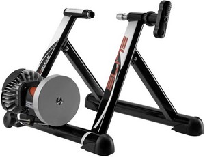

L'idée serait de fabriquer une plate forme avec 4 roues dont 2 agraires sur laquelle on fixerait des vélos (de 1 à 4) maintenus avec des home-trainer.
Beaucoup de participants à ces jardins partagés viennent avec des vélos, dont des VAE, qu'il serait facile de fixer sur l'engin !
Les cyclistes entraineraient une lourde roue à inertie placée dessous, comme on en voit sur certains appareils de fitness, laquelle entrainerait la propulsion du module tracteur pour avoir plus de couple et de puissance.

Je pense que au bout de même pas 5 min vous serez tellement epuises que vous laisserez tomber !
En effet la puissance qu'il faudrait depasse largement ce que peut fournir un ou plusieurs cyclistes.
Enfin c'est juste mon avis , je me trompe peut etre, le mieux c' est d' essayer !

L'usage de roues nécessiterait une forte réduction de développement pour obtenir une vitesse réduite et un fort couple, cependant, un fort couple ne peut être transmis par une roue que si elle est appliquée très fortement au sol par un poids conséquent.
J'abonde donc dans le sens de Netschaman, la roue n'est pas la meilleure solution de traction en terrain meuble et irrégulier, il existe une solution bien plus performante : les pieds !
En outre, changer un mouvement alternatif en rotation pour repasser en avancement linéaire est une complication complètement inutile...

Certes la puissance totale peut paraitre insuffisante mais je pense que l'ajout d'un large et lourd disque jouant un rôle de volant d'inertie ajouterait une puissance et un couple suffisant. Dans mon idée, les roues de vélos entraineraient ce disque dans une grande vitesse de rotation, lequel disque entrainerait la boite de vitesse...
J'insiste quand même sur le fait qu'il existe des exemples de telles machines qui fonctionnent. (Christophe, si tu m'entends !!!... pourrais-tu dénicher le lien vers le site qui présente cette vidéo ? Il est sur éconologie...)
Ahmed a écrit :Changer un mouvement alternatif en rotation pour repasser en avancement linéaire est une complication complètement inutile...
Il me semble pourtant que c'est le principe du vélo, qui a justement amélioré le principe de la draisienne en ajoutant un mouvement rotatif !
Pour la forte réduction, j'ai déjà récupérer une boite de vitesses tondeuse auto-portée... ça me semble être un bon matériel pour ce nouveau bricolage (en plus il y a 5 vitesses et la marche arrière !).

la grande efficacité du velo c'est de remplacer les jambes par des roue sur une belle route
donc sur belle route le velo est plus efficace que les jambe qui perdent de l'energie a soutenir le poids d'un homme pour ne pas avancer beaucoup en marchant
mais pour jardiner genre bêcher , le jardinier qui sait se servir de sa bêche est beaucoup plus économe en énergie qu'un tracteur et une charrue : le jardinier qui bêche ne déplace que la terre qu'il bêche , et non un tracteur d'une tonne
le moindre petit motoculteur fait 4kW alors qu'un champion cycliste fait 500W ... donc faire pédaler des homme pour faire marcher un tracteur ne me laisse pas beaucoup d'espoir
