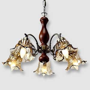

J'aime assez la théorie de la température de Deleco.Christophe a écrit :Moué suis pas vraiment convaincu par cette explication puisque tous les luminaires accrochés au plafond sont généralement en hauteur...et donc dans les mêmes conditions de T° que les lustres...
Une explication possible, mais sans garantie :
Les lustres ont souvent des abat-jour en verre assez serrés autour de chaque ampoule. Chacun d'entre eux est, en plus, dirigé vers le bas.
Genre ça :
Du coup, la chaleur n'a aucun moyen de s'évacuer.

indy49 a écrit :Les lustres ont souvent des abat-jour en verre assez serrés autour de chaque ampoule. Chacun d'entre eux est, en plus, dirigé vers le bas.
a) Ca j'y crois déjà plus comme explication...il y a surchauffe évidente, surtout avec des incandescence. Delnoram il est comme ca le tiens?
