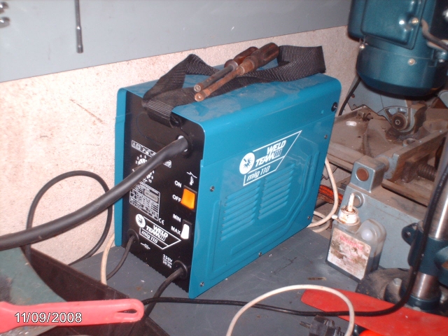

c est pas mal pour la petite bricole pour ce qui est de souder de l alu autant oublier
le fil fouré ca marche pas mal .je trouve guere de diff avec le gaz
gros pb du gaz ce n est pas du gaz liquide mais sous forme gazeuze a 60 bars .tu bouffe une bouteille en moins de 10 min de soudage
voici le mien je l utilise surtout pour souder de la tole pour le reste je prefere le bon vieux poste a l arc

Au vu de la description qui en est faite, je crains, hélas, que ce poste Telwin n'ait que peu à voir avec un vrai semi, ce qui explique le jugement de Boubka: "je l'utilise surtout pour souder de la tôle, pour le reste je préfère le bon vieux poste arc".
Pour ma part, disposant des deux, je ne me sers du MMA qu'assez rarement, seulement lorsque cette technique est plus appropriée que le MIG (soudure en extérieur, en réparation sur métal "sale" [=peinture, rouille], pour sa polyvalence[fonte, recharge d'usure]).
Je pense qu'avec ton budget prévisionnel, tu aurais pu acquérir un onduleur MMA de marque GYS. C'est une marque semi-professionnelle qui jouit d'une assez bonne réputation chez les bricoleurs.
Pour les tôles fines il existe d'autres possibilités d'assemblage que la soudure; d'autre part, 1,5 mm, limite d'utilisation de l'arc est déjà très fin, j'ai rarement eu besoin de descendre en dessous…
Le masque à obscurcissement automatique enthousiasme certains utilisateurs, d'autres non…Je pense que c'est plus utile en EE/MMA (arc classique) qu'en MIG (amorçage plus difficile en MMA). Le masque est indispensable en TIG (pas forcément automatique, mais c'est nettement plus confortable).
