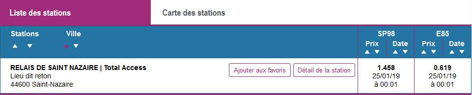

Re: 100% SuperEthanol E85 dans 205 carbu
Bien entendu, l'intérêt du E85 c'est son coût au litre. Chez Total Access St-Nazaire il est à 0,619€ le litre alors que le SP98 est à 1,458€ :
SP98 et 7l coût aux 100 km : 1,458 x 7 = 11,66€
E85 et 8l coût aux 100 km : 0,619 x 8 = 4,95€
L'été dernier, l'E85 était à 0,39€ le litre dans cette station. Coût aux 100km pour 8l/100 = 3,12€
