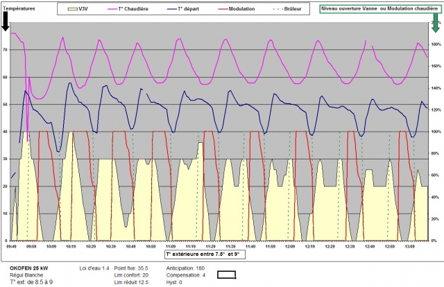

Pour Olivier 63 mais aussi pour Okofen:
rappel d'un autre fil sur une autre page du forum suite à mes relevés et constat de fonctionnement:
Mon relevé :
le voici en pdf, à ouvrir pour plus de visibilité:
https://www.econologie.com/fichiers/partager/1234999547PjCpON.pdf
Réponse de mon technicien Okofen :
Avis aux techniciens, experts, passionnés .... pour commenter ce relevé.
Mon relevé :
Je viens d'avoir mon technicien Okofen . Il n'a apparemment pas eu mon mail avec mes graphiques de relevés (envoyé il y a une semaine, alors je lui ai expliqué de vive voix (avant renvoi de ce même mail) mes problèmes d'oscillations, arrêt, redémarrage ... Il m'a répondu que des cycles chaudière de 10-15min ce n'est pas grave du tout, aucun problème pour les chaudières, elles sont conçues pour ... et que d'ailleurs elles consomment moins pour l'allumage: il m'a expliqué qu'il vaut mieux un arrêt court car le rallumage se fait .... truc machin par un allumeur truc qui ne consomme pas, contrairement au rallumage après une plus longue période ... qu'est-ce que vous voulez que je dise ? c'est lui le technicien.
Ensuite sur l'histoire de mise à jour de la régul: j'ai posé la question pour savoir si il y en avait une en cours, pour corriger problèmes avec sonde d'ambiance.... il m'a dit qu'Okofen travaille sur une mise à jour surtout pour ceux qui n'ont pas de sonde d'ambiance, et pour ceux qui ont des maisons bien isolées, qui ne perdent que 1° en abaissement de nuit par exemple: leur problèmes: il m'a dit qu'ils ont trop chaud, qu'ils n'arrivent pas à faire d'abaissement.
Montée de la T° d'ambiance très lente: réponse, c'est peut être normal car il ne faisait pas très froid dehors.
Voilà pour le moment: alors: ma situation: oscillations importantes ?? normales ??? pas de problèmes ?? les oscillations ne sont pas un problème pour ces chaudières ?
a voir la suite, si il constate qq chose sur mes relevés .... ??? aurai-je des nouvelles ??
dirk pitt a écrit :@did67,
pas de nouvelles par MP, mais je serai plus indulgent. j'attends un peu.
Oui, oui, moi aussi, j'attends...
Mais j'ai trouvé bizarre tout à coup ce calme, comme si chacun, désormais, attendait... Et m'a effleuré l'idée : et si on était en train de se faire enfumer ? Je ne demande qu'à me tromper !
dirk pitt a écrit :par contre la reponse faite a chaboum sur l'autre fil est tres adroite et vicieuse car elle ennonce des choses vraies (le rallumage sur braise, etc) qui ne sont pas trop attaquable, mais qui ne sont pas LE probleme, et botte ensuite en touche.
Oui, comme l'est le premier message de "l'équipe Okofen". Ils "améliorent sans cesse leur produits et blablabla...". Mais question réponse sur le bug de la courbe de chauffe, rien. N'est pas acté le problème, encore moins le fait qu'ils cherchent une solution... Il est botté enntouche.
Il y a un problème dans la gestion de la température d'ambiance... disent-ils. Et le nouveau logiciel sera mis à disposition "si nécessaire"... Comme ils ont tendance à nier le problème, quand est-ce que ce sera nécessaire ???
D'accord je suis pessimiste, attendons... Laissons passer 8 jours, 15 s'il le faut... Après, il nous restera quelques cartouches : contacter le siège en Autriche (peut-être seront-ils plus compréhensif ? je parle allemand), faire "fuire" ce fil chez les concurrents (je pense que Hargassner, Guntamatic, etc... se délecteront de ces infos) et les associations de consommateur (dès lors qu'il y a un préjudice, cela marche bien ; j'ai réglé comme ça un litige avce un loueur de bagnoles qui m'avait arnaqué m'imputant à tord une réparation).

Un message d'Okofen ... bravo et déjà merci !
Je me réjouis de savoir que nous ne sommes pas que des clients qui ont acheté, mais peut être aussi des utilisatuers encore Okofen, et qui dit utilisateurs, dit fonctionnement, mise à jour, amélioration, service clientèle, service après vente .... en un mot espéré: satisfaction. Et peut-être même publicité !
Tout d'abord avant d'oublier, petite rectification: quand je parlais d'un autre fil, c'est dans le sujet
il s'agissait de mon relevé que je rendais public aux experts (Dirk, Did ...) pour commentaires, je n'ai pas eu de contact avec Okofen. Pardonnez-moi si je me suis mal exprimé.
Pour la suite à donner, je veux bien vous contacter, mais je vais quand même attendre la réponse de mon technicien régional sur ce qu'il pense de mes relevés (il m'a confirmé aujourd'hui qu'il avait reçu mon mail, mais pas plus...). Et encore une fois, je ne dirai pas que ce technicien n'est pas compétent; je n'en suis pas capable: c'est lui le technicien, moi je n'y connais rien. Je n'ai fait qu'une chose: observer ma chaudière, son fonctionnement et le soumettre à des gens qui ont l'expérience de cette chaudière sur ce forum. J'ai écouté leurs remarques, leurs conseils (ENORME merci à eux d'ailleurs, car ils ont passé du temps: je pense à Dirk et à Did notamment) maintenant, lorsque je m'adresse à mon technicien régional, j'essaie de lui redire ce que je constate, et ce que mes "conseillers" sur ce forum m'ont soumis. Ensuite .... sa réponse ... je ne la commenterai pas: je ne suis pas compétent.
Mais tout simplement une question pour finir, directement destinée à vous Okofen: mon relevé sous forme de graphe qui est à la page 4, révèle-t-il qq chose d'anormal: OUI ou NON. Si c'est un fonctionnement normal, alors inutile de remuer ciel et terre.
Par contre vous semblez dire que vous ne comprenez pas la réponse de mon technicien , c'est bien ça ? Est-ce que je dois comprendre qu'il m'a dit une bêtise ?
PS: Mr Okofen (Emmanuel Lisze, c'est bien ça ?) pouvez-vous vraiment répondre à ma question soulignée ?
Merci encore
