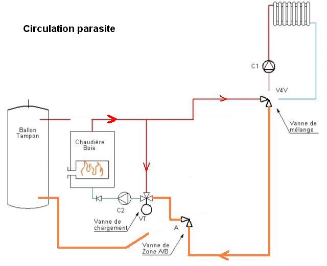

Je m'était planté dans le schéma du cas 2 .
J'ai corrigé la branche retour vers ballon tampon qui ne doit pas passer par la vanne VT .
Sinon pour le problème évoqué dans mes messages précédents vous avez la solution dans vos propositions .
Philippe

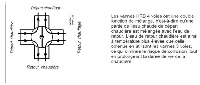

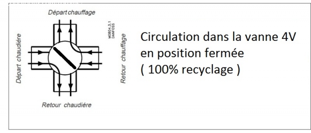

Ci dessous le principe de la V4V et l'explication de la circulation interne possible même en position complètement fermée .
La vanne en position fermée , on constate que si la circulation libre côté circuit de chauffage n'est pas un problème , par contre c'en est un côté circuit chaudière/tampon .

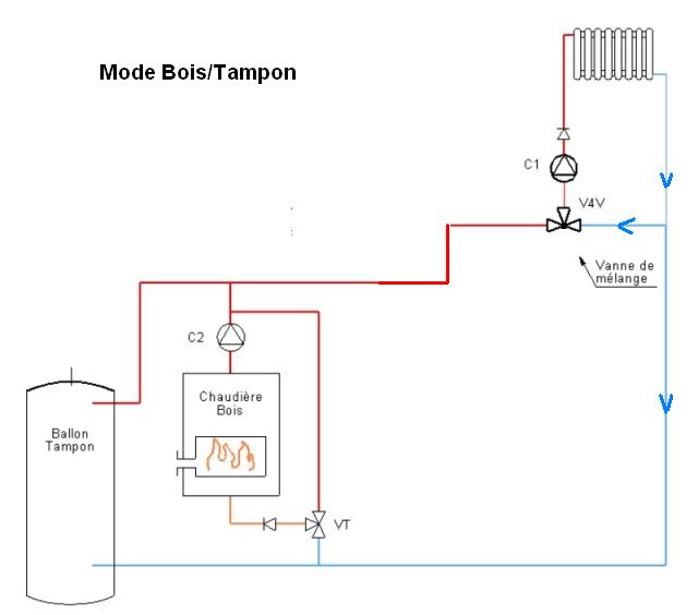

Ci dessous le schéma de principe qui représente mon installation .
Voila globalement comment mon installation fonctionne :
Si la vanne de zone en mode chaudière fioul , le fonctionnement est classique .
Si la vanne de zone est en mode bois/ballon tampon , la circulation dans la chaudière fioul et donc le retour de la vanne 4V est coupé .
L'eau de retour du circuit de chauffage retourne directement dans le ballon tapon et/ou vers la chaudière bois .
C'est mieux pour la stratification et il n'y a plus de circulation parasite possible lorsque C2 est en marche et le besoin de chauffage à zéro ( V4V fermée ) .
Voilà , c'est aussi simple que cela .

Donc, si la vanne VZ est sur bois, la vanne 4 voies est inopérante ? Et la sélection ballon/chaudière bois me semble aléatoire aussi. Me trompé-je ?

Je reprends la simulation du cas N°2:
L'installation fonctionne en mode bois/tampon car la chaudière bois est allumée .
Votre habitation est arrivée à la bonne température , la vanne 4 voies se referme , commandée par la régulation de chauffage et votre chaudière continue de brûler .
En principe le ballon tampon doit alors se charger et absorber le dégagement de puissance .
La circulation va s'établir dans le circuit vers la vanne , comme dans le croquis ci dessous .
A votre avis , que va-t-il rapidement se passer ?

Voila la simulation du même cas de figure que celui décrit ci-dessus mais avec ma conficuration . Ce fonctionnement a été vérifié sur mon installation .
Si la vanne de mélange se referme , la circulation de l'eau se fait forcément vers le ballon tampon ( fonctionnerait aussi bien avec ou sans boucle de recyclage )

ah pardon elle est motorisée , ok je comprends mieux. Reste qu'il est possible que la chaudière bois charge le ballon même quand il y a une demande de chauffage. question d'équilibre entre les deux circulateurs. J'ai bon ?

Ben dans le schéma "circulation parasite" l'eau aura tendance à retourner directement dans le poêle et à surchauffer?
Tandis que dans ton installation tu facilite le retour de l'eau directement dans le ballon ?

Oui la position de la vanne de mélange et la puissance dégagée par la chaudière bois déterminent le chargement ou le puisage du ballon tampon s'il y a besoin de chauffage .

Le risque est bien la surchauffe .
Et bien voilà , vous avez tout compris .
