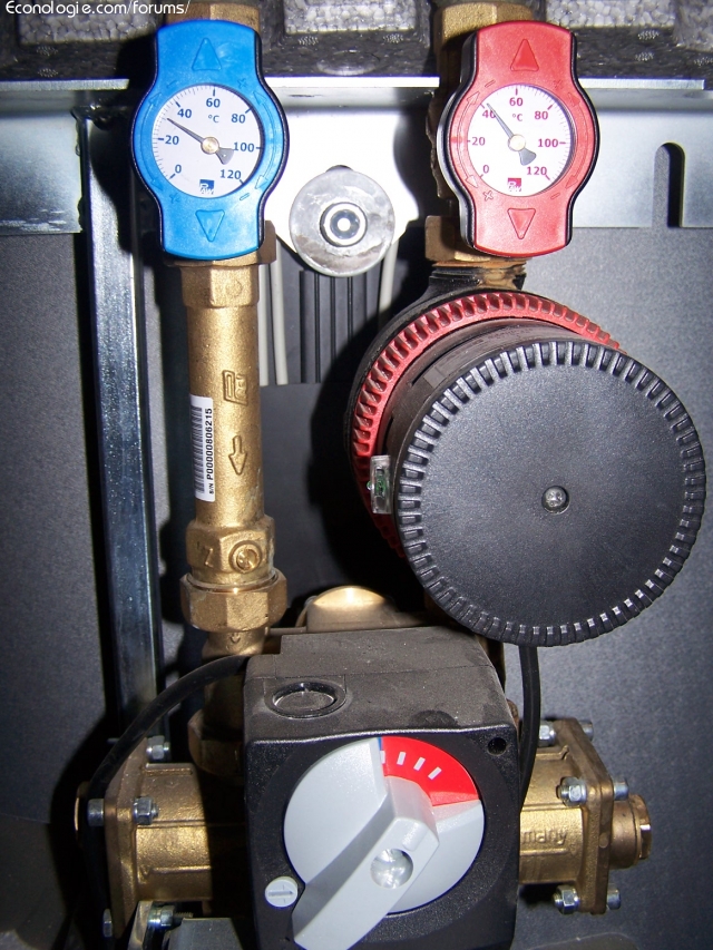

autre chose, en regardant tes photos, je vois que sous la V3V il y a une bouteille de double mélange (je pense que c'est ça). c'est le cylindre horizontal en laiton.
suivant le schema de branchement avec le ballon et les débits respectifs du circuit primaire (chaudiere/ballon) et secondaire (ballon-radiateurs) il se peut qu'une grosse partie de la chaleur soit by-passée par cette bouteille et ne puisse partir dans le circuit radiateur.

Quant à la vitesse du circulateur, si c'est ça, il y a un bouton/voyant allumé en vert sur le coté (on perle bien du circulateur chauffage, bordé de rouge sur les photos, et pas de celui qui fait chaudière-BT) qui est réglé sur 7 (7 positions de 1 à 7, et est sur 7).

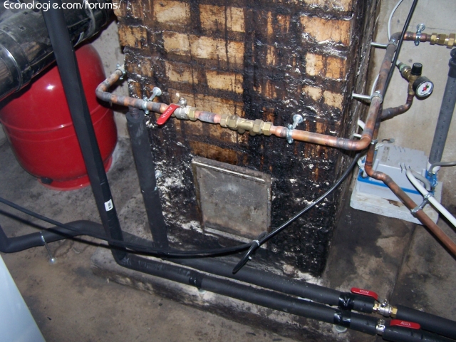

Je ne crois pas avoir vu de tuyau de reglage entre depart/retour ??? Je vérifierai ce soir.
D'autre part, si le cylindre horizontal en laiton pose pb, comment le voir ? Et est-ce que ça expliquerai que l'eau dans le BT ne chauffe pas suffisament non plus (p/r à la consigne) ?

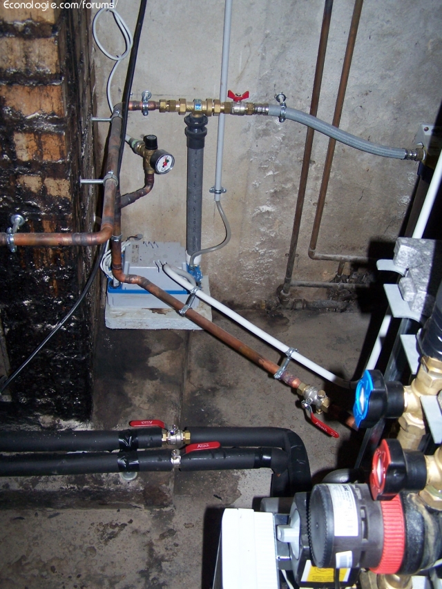

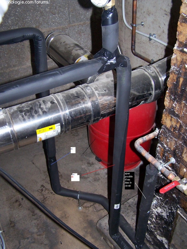

chuis pas 100% sûr mais on dirait d'apres la photo que le depart et le retour circuit radiateur sont inversés par rapport a ce que dit la doc:
https://www.econologie.info/share/partag ... kJDPr0.pdf
par ailleurs, donne nous la marque et référence du circulateur du circuit chauffage (en haut)

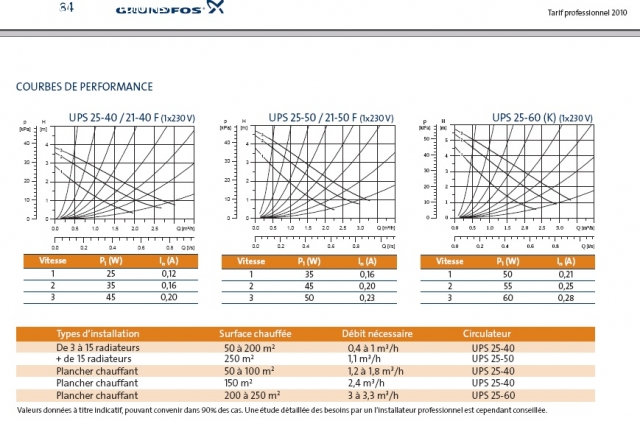

Votre circulateur pourrait être trop faible pour votre collection de radiateurs ??
Sur une de vos photos, sortie de chaudière, la T semble passer passer de 52°C à 32°C avec circulateur UPS25-40 qui a typiquement un débit de 0,4 à 1m3/h selon Grundfos :
et qui est sur quelle vitesse 1-2 ou 3 ???
son débit pour 0,4 à 1m3/h entre 0,11 et 0,28l/s
et pour 20°C de différence de T donne une puissance
entre 20x4,2x0,11=9,2KW et 20x4,2x0.28=23,5KW
Donc il faut savoir la vitesse de votre pompe circulateur et les pertes de charges (entre 1 à 2m d'eau??) entre chaudière et ballon et ballon radiateurs, certainement plus élevées (calculables par installateur Okofen ).
Pour le ballon radiateurs il semble que vous avez que 10°C de différence ??? et quel est le circulateur sur quelle vitesse.
En comparant les delta T à différentes vitesses (1, 2 ou 3) on peut avoir une idée du débit et des pertes de charges car la différence de débit entre deux vitesses est très grossièrement indépendante des pertes de charges !!
Ce qui peut permettre de préciser.
![Image](https://www.econologie.com/fichiers/partager2/1291228117JE5krb.jpg)
Vous pouvez aussi mesurer le débit de granulés et calculer la puissance.

et même plus que très étrange avec le tuyau avec flèche vers le bas de sortie du ballon sur sortie départ chauffage vers radiateurs de la doc (bon sens donc) la température de 32°C est inférieure à celle 42°C en entrée retour de chauffage de la doc !!!!
Vérifier que le circulateur est dans le bon sens (flèche)
dirk pitt semble avoir mis l'oeil sur un sac de noeuds à contrôler avec grand soin (docs, notice, etc.. à la place de l'installateur).
Les installateurs plombiers ne sont pas des ingénieurs habitués à installer des systèmes nouveaux pour eux et pas hypersimples !!
A moins que je me trompe ?????
