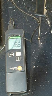

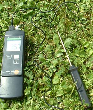

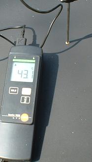

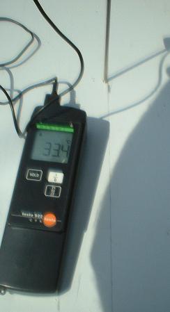

J'ai commencé la modif de mon panneau solaire.
Voici quelques chiffres en image :
Aujourd'hui au soleil à l'instant "T" il fait
Le polystirène blanc est à
Le polystirène noir est à
Le panneau de chambre froide blanc est à
Le panneau de chambre froide noir est à
J'ai relevé 75,5°C à 17h30 au bord du panneau avec la plaque de polycarbonate posée dessus.
Une fois hermitique et bien exposé ça devrait monter encore un peu.

Salut
Oui c'est vrai que la différence entre le poly et le panneau de Chambre Froide est importante.
J'ai fais d'autres mesures dans la journée et la surface du panneau CF noir était à 69°C contre 50°C pour le poly noir. La difference est perceptible au touché.
Je pense que la feuille de métal qui recouvre le panneau de CF n'y est pas pour rien.
Il y a aussi une différence dans les noirs.
Le panneau de CF est noir mat, alors que le poly est noir satin.
Il reflète légèrement la lumière.
Ce qui est drôle c'est aussi la sensation de fraîcheur du panneau de CF blanc au touché.
Il n'y a pas cet effet sur le poly blanc à des températures identiques (33°C).
L'effet de serre dont parle Christophe j'ai le même dans mon garage qui a des panneaux de fibre de verre transparent sur 1/3 de sa surface de toiture.
En été c'est une fournaise. En hiver la température est relativement supportable à condition qu'il n'y ai pas de vent(infiltrations d'air). Pour réguler il faudrait faire un puit Canadien.
