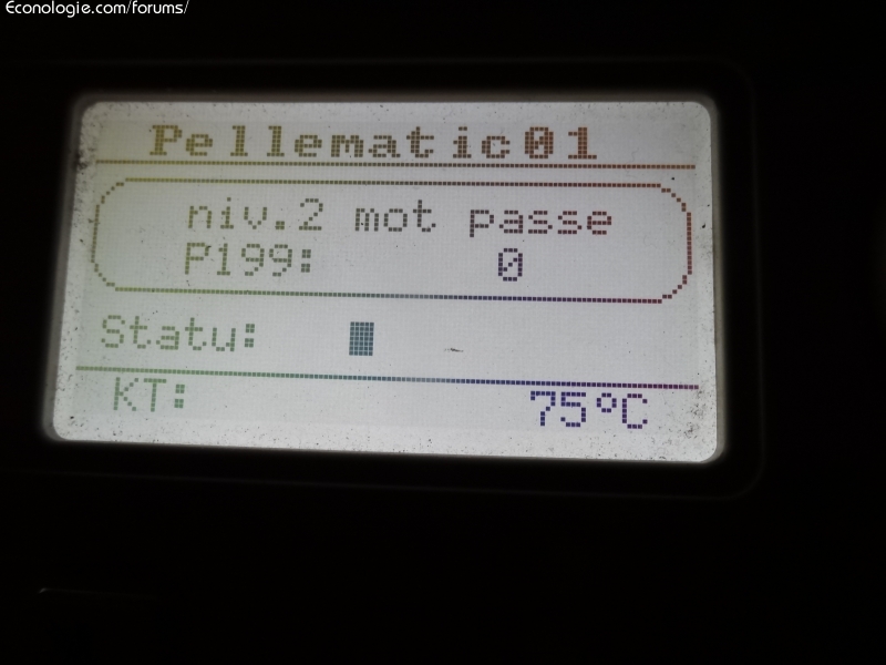

Bonsoir.
Pour passer dans les paramètres 200 lorsque tu es sur P199 tu fait enter et ensuite avec la roulette tu indique la somme de ( l'heure + la date ) ensuite enter.
Pour allonger les cycles commence a diminuer le P263 ( 70° usine ) descend le a 68/67.

par jl9934s » 10/12/13, 00:22
C'est fait , J'ai pu accéder aux P>200 et abaisser le P263 à la valeur 68. Merci. Je vais suivre l'évolution de la durée des cycles de chauffe.
