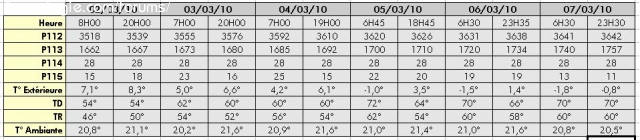

Bonjour à tous,
Désolé pour ce retard, mais durant les vacances scolaires, je suis moins disponible.
Voici les derniers relevés, ils sont très intéressants car il y avait une grande fouchette des températures extérieures.

Pour en revenir aux relevés, une chose me frappe, c'est le nombre d'allumage qui varie énormément en fonction de la température extérieure, par exemple le 07/03 un seul allumage en 17 heures de fonctionnement, avec une moyenne autour des 0°
Alors que le 02/03, plus de 20 allumages en à peine 12 heures de fonctionnement !(températures extérieures d'environ 10°)
Une chose est sûre, je ne descends plus en dessous des 20°, quelque soient les températures extérieures (enfin entre -3 et +12)
Aussi je m'interroge, pourquoi suis-je resté des mois à 16/17 chez moi, et que maintenant j'ai 20 ou 21° ???
Bien sur il y a eu beaucoup de réglages (avec votre aide) énormément de manip également, je pense que d'avoir tourné en V3V manuelle 15 jours durant, à bien débloqué la situation, plus le bruit du circulateur!
Mais tout de même, l'inertie de la maison ne serait-elle pas très grande, car si j'obtiens ces températures ces derniers 15 jours, c'est que j'avais activé le programme 1, qui stipule une zone confort (19°)de 06H00 à 22H00.
Or le programme 2 qui est en place habituellement, est de 06H00 à 13H00, et de 18H30 à 22H00, et je me demande si ça ne vient pas de la???

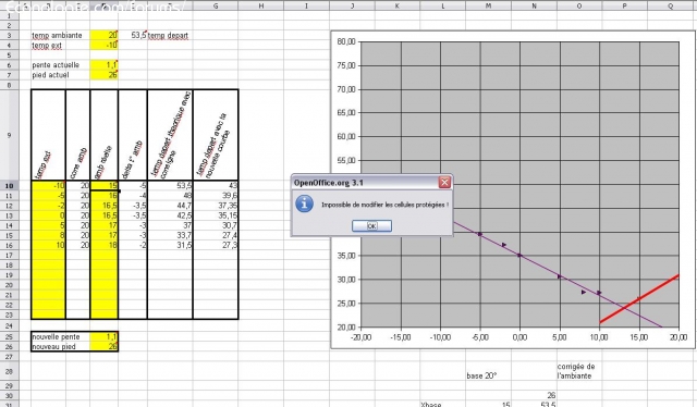

@caritan,
il faut que je trouve un peu de temps pour modifier mon fichier excel de calcul de loi d'eau de maniere a ce qu'il tienne compte du decalage entre la temp ambiante réelle et 20°.
avec tes relevés, je devrais pouvoir te calculer la loi d'eau exacte de ta maison.
ceci dit il y a toujours un probleme de base: tes températures de depart sont trop elevées pour avoir un rendement correct.
faute au débit?? faute aux radiateurs sous-dimensionnés?? le mystere reste.

Humm oui tu as raison, mais l'objectif pour moi était que mes enfants aient chaud!, et là c'est tout bon
Maintenant je vais vraiment me pencher sur le problème.
Pour le calcul, prends tout ton temps, j'avais déjà téléchargé ta feuille Excel, mais je ne sais si c'est OpenOffice, mais je ne peux pas modifier les valeurs en jaune

A Caritan,
Moi non plus avec Open office, pas moyen de changer le contenu des cellules.
JC
