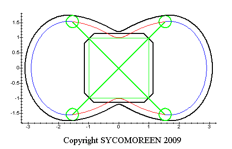

Les deux variantes fondamentales des machines POGDC
Ainsi, nous avons vu qu'à partir de l'ensemble articulé de type piston octogonal à géométrie déformable (POGD), deux principales options sont possibles :
* Le POGDC non rotatif qui s'attache à maintenir les médianes horizontales et verticales de l'octogone dans 2 glissières orthogonales du carter fixe (carter périphérique à glissières CPG)
* Le POGDC rotatif qui introduit une rotation relative entre le carter (carter périphérique à rotation CPR) et les médianes de l'octogone (maintenues orthogonales) :
Dans ce cas, il y a encore 2 possibilités : faire tourner le carter autour du piston POGD
ou bien faire tourner le POGD dans le carter
Les POGDC rotatifs sont encore plus compacts que les POGDC non rotatifs. Nous y reviendrons prochainement.

Compacité des machines POGDC
La problématique moteur selon SYCOMOREEN met comme objectif prioritaire l'augmentation drastique de la compacité des moteurs.
Le lecteur pourra notamment voir que les architectures hybrides ont urgemment besoin de moteurs thermiques très petits mais puissants.
La compacité d'un moteur, définie par le cahier des charges de SYCOMOREEN vaut :
volume d'air aspiré sur 2 tours du premier arbre mis en rotation*
______________________________________
volume du moteur comprenant toute la cinématique nécessaire à son fonctionnement**,
* pas d'engrenage réducteur gonflant artificiellement ce volume d'air frais
** hors accessoires pompe/alternateur, radiateur, mais AVEC soupapes + pièces convertissant le mouvement jusqu'au 1er arbre mis en rotation.
Pourquoi définir la compacité ainsi ?
1. parce que la puissance d'un moteur est directement proportionnelle au volume d'air frais qu'il aspire en un temps donné : plus un moteur sera compact, plus il aspirera d'air pour un volume total du moteur, de préférence petit.
2. le volume est par convention comptabilisé sur 2 tours pour retrouver la notion de cylindrée présente sur les moteurs à piston 4 temps où il faut 2 tours de vilebrequin (le premier arbre mis en rotation) pour aspirer une fois le volume d'air frais égal à celui du cylindre
3. la compacité ainsi définie s'applique exclusivement à des machines volumétriques, mais moyennant des hypothèses sur la puissance en Ch./L de cylindrée (SYCOMOREEN retient modestement 65 Ch/cylindrée), on peut retrouver la notion de puissance volumique du moteur, ainsi comparable à d'autres machines non volumétriques comme les turbines.
Etat de l'art des compacités
Les moteurs à piston/bielle/vilebrequin 4 temps sont les moins compacts. Typiquement, C = 0.04 à 0.05
Les moteurs de Rumen Antonov, prototypes basés sur un losange déformable louvoyant actionné par excentrique en rotation, avaient une compacité de 0.07 : cela venait du fait que le losange pulsait 2 fois pour un seul tour d'excentrique.
Les moteurs Wankel sont connus pour leur puissance volumique meilleure : en effet leur compacité typique vaut C = 0.1
Nous avons déjà signalé que les POGDC non rotatives avaient une compacité intrinsèque typique de 0,2 (sans surmultilober les cames, ou bien avec mécanisme sinus), soit 4 à 5 fois meilleure que les moteurs à pistons traditionnels.
Mais en terme de compacité, les machines POGDC rotatives sont encore plus exceptionnelles comme nous allons le présenter maintenant.
Ci-dessous, nous avons les proportions d'une machine POGDC rotative typique : 1 unité sur les axes représentera par convention 3 cm, de façon à avoir
- 20 cm en largeur "hors tout"
- 10 cm en hauteur "hors tout"
- une profondeur de 10 cm, dont 5 cm de chambre utile et 5 cm de plaque/conversion du mouvement
Les volumes min typiques de chaque chambre :
- chambre périphérique en simple combustion : 23 cm3
- chambre centrale : < 5 cm3
Les volumes max typiques de chaque chambre :
- chambre périphérique en simple combustion : 254 cm3
- chambre périphérique en double combustion : 159 cm3
- chambre centrale : 125 cm3
Le premier arbre mis en rotation est solidaire des médianes vertes.
Sur 2 tours de médianes vertes, en cycle 4 temps :
- la chambre centrale aspire 4 fois sa cylindrée : 4x125 = 500 cm3
- les chambres périphériques simple combustion aspirent 8 fois leur deltaV max-min : 8x(254-23) = 1848 cm3
- les chambres périphériques à double combustion aspirent 16 fois leur Vmax : 16x159 = 2544 cm3
Le volume du moteur est 20 x10x10 = 2000 cm3
BILAN
Un POGDC rotatif simple combustion de 20 cm x 10 cm x 10 cm aspire 2348 cm3 sur 2 tours, soit C = 1,17
Un POGDC rotatif double combustion de 20 cm x 10 cm x 10 cm aspire 3044 cm3 sur 2 tours, soit C = 1,52
SYCOMOREEN préconise de se servir de la chambre centrale pour le stockage et déstockage pneumatique : les compacités diminuent respectivement à 0,92 et 1,27
Remarquons bien que même en se passant des la chambre centrale, les compacités des POGDC rotatives valent plus de 20 fois celles des moteurs à pistons et 10 fois celle d'un Wankel :idea:
P.S. : aussi bien pour les POGDC rotatifs ou non, il s'agit là de compacité intrinsèques ; l'apport des cames surmultilobées permet encore de multiplier ces compacités par un facteur entier : typiquement 2 à 4 pour les POGDC rotatifs, et 2 à 10 pour les POGDC non rotatifs.
Nous parlerons prochainement du stockage pneumatique... et en conclusion, petit rappel du fonctionnement POGDC rotatif à double combustion:
Note : les taux de compression "de base" sont de 11 en simple combustion et de 7 en double (suralimentation)
