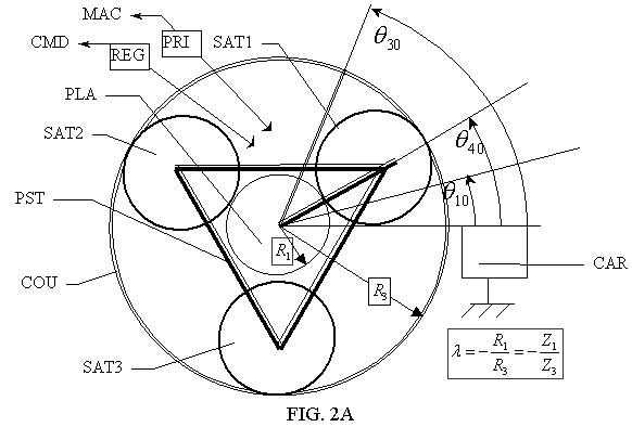

4.c) Un train épicycloïdal standard est illustré à la figure 2A et comporte une couronne(COU) à Z3 dents intérieures, des satellites(SAT1,SAT2…) à Z2 dents externes, emmenés par le porte-satellites(PST), et le planétaire(PLA) à Z1 dents externes. Tous les trains épicycloïdaux compatibles pour (SAERE) sont illustrés aux figures 2A et 2C à 2J.
1. La rotation du planétaire(PLA)
2. La rotation du porte-satellites(PST)
3. La rotation de la couronne(COU)
C’est pourquoi un train épicycloïdal représente un optimum dans le cadre d’une soupape rotative à calage variable. La présente invention va toutefois expliquer maintenant en quoi elle apporte une nouveauté technique en terme de calage variable épicycloïdal.
