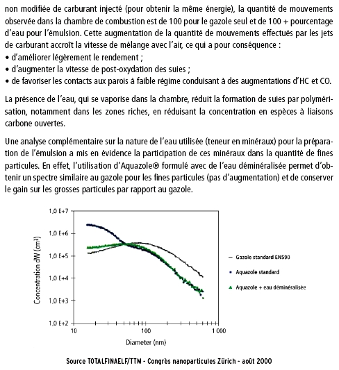

par Flytox » 09/08/08, 22:35
Bonjour à tous
https://www.econologie.com/forums/vous-avez- ... t5869.html
Page 32 / 33
Page 63 /64
[img]https://www.econologie.com/fichiers/partager/1218312654E3HDqd.jpg[/img
Tout n'est pas très homogène entre différentes pages , sur un même sujet d'un coté c'est mieux de l'autre c'est moins bien à 30 pages d'écart..... :frown: :| , il faut ménager la chèvre et le choux pour pas dire que le gouvernement n'en veut pas pour les véhicules léger et que la règlementation sur les particules est très très perfectible voire très mauvaise puisque va à l'opposé du but recherché.
André , regarde les pages 40/41 sur les 2 temps et page 33 sur l'influence des minéraux dans l'eau injectée.

par Capt_Maloche » 10/08/08, 01:19
Ouais, super, je cherchais où trouver ces résultats :D
la courbe est extra, et démontre que les tensio-actifs présents naturellement dans l'eau conserve une taille de goutellettes largement supérieure à celle de l'eau déminéralisée
alors imaginez ça avec de la vapeur d'eau !!

par Flytox » 10/08/08, 12:51
Bonjour Capt_Maloche
Pas bien saisi ton cheminement.... dans l'aquazole , ils ajoutent à l'eau un tensio actif à 2% (pas naturel) pour stabiliser l'émulsion, modifier la tension de surface etc....
http://fr.wikipedia.org/wiki/Aquazole
Sur ce même WIki ils disent :
Selon une étude de l'ADEME[1] réalisée sur des bus, l'utilisation d'Aquazole entraîne une augmentation d'environ 10 % de la consommation par rapport au gazole. Comme l'Aquazole contient 13% d'eau, il n'y a pratiquement pas de gain en terme d'énergie.
Comme quoi l' Ademe se donne le droit de savamment entretenir le doute sur un système quelle ne veut pas soutenir ( ou quelle veut descendre ?).

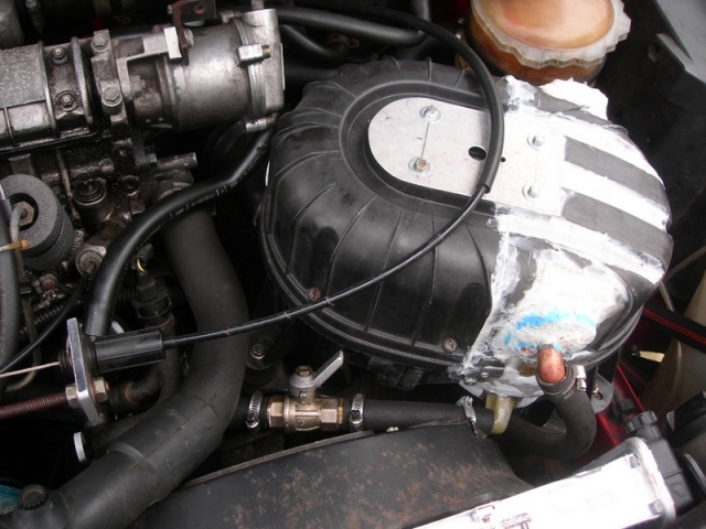

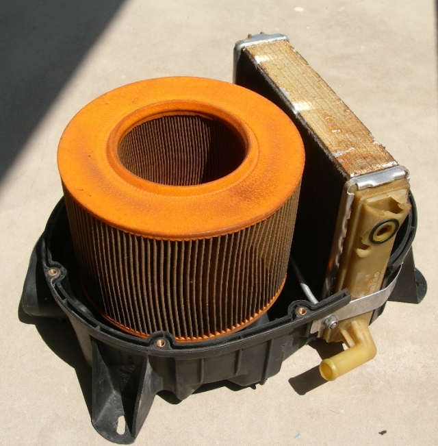

par Flytox » 16/11/08, 17:16
Bonjour à tous
Reprise des essais:
Désormais je peux chauffer l'air d'admission. J'ai monté un radiateur de chauffage de Fiat Panda dans le corps du filtre à air. L'eau chaude est prise directement à la sortie de la culasse et retourne tout près de l'aspiration pompe à eau. Un robinet 1/4 de tour pour faire des réglages.
Tout l'air aspiré passe à travers le radiateur et me permet d' augmenter artificiellement la température d'environ + 31°. ( Avec une Température extérieure de 11° ). En croisière 90 à 100km/h l'air d'admission tourne autour de 42°. Au ralenti ou dans certaines condition de circulation à faible régime cela peut monter à 59°.
Le moteur accepte très bien et tourne plus silencieusement. Il monte un peu plus vite en température ( à confirmer). Cela ne change pas grand chose à l'impression de conduite et à vue de nez à la conso ( à confirmer).
Le but est de pouvoir faire ingurgiter beaucoup plus d'eau ou de vapeur d'eau au moteur sans condenser sur les parois pour pouvoir se rapprocher des conditions de la combustion humide.
Pour l'instant ( juste 50 km de roulage) c'est pas flagrant que le moteur puisse absorber beaucoup plus d'eau (+ 20% ? ) avant de noyer lamentablement le GVd. La limitation de mon débit se trouve plutôt dans mon GVd dans sa définition actuelle. :frown:
Pour la température échappement , il n'y a pas de changement notable , l'essai le plus ressemblant de l'hivers dernier me donne un température quasi identique et non pas + 30° comme on aurai put le penser.
Nota : Sur la photo , l'auréole bleue autour du raccord d'amenée de l'eau chaude au radiateur est le résultat de la colle Pattex sur le raccord en cuivre. Cela à mis plusieurs semaines à apparaitre ( du sulfate de cuivre je suppose). La colle Pattex sert pour étancher, renforcer la zone en plastique pas très solide. :mrgreen:
