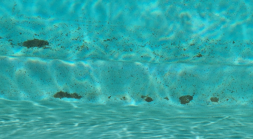

tout les jours je nettoie le fond de la piscine (7x4) pour retrouver le lendemain la même quantité de "poussière" au fond !
j'ai l'impression que le filtre a sable n'arrête pas cette "poussière .
j'ai changé entièrement le sable (13 m.cubes ) gros et fin , idem !
je ne sais plus quoi y faire , une idée ? merci

C'est le sable du filtre à sable...Je crois qu'il y a une espèce de "filet à sable" dans le filtre qui s'est peut être déplacé ou qui manque ?
Tu viens de changer de filtre ?

non justement, j'ai changé le contenu du filtre a sable en début d'année car j'avais ça l'année passé aussi
dans le filtre a sable il n'y a aucun filet ? il n'y en a jamais eu .
au chargement du sable grossier et fin ,j'ai respecté ce qu'il y avait en contenance ,filtre plein au 3/4 environ

Ce que j'appelle le filet s'appelle en fait aussi crépine : https://www.atelier-piscine.com/297-fil ... latic-side
Crépines de filtre SNTE Galatic/Jupiter Side 18 à 33m3 (x2)
Tu dois en avoir une de fissurée ou cassée ?
Tu les as vérifiée ?

ça pouvait être des algues noires ou du sable effectivement ,cette histoire de crépine dans le filtre a sable, je n'y avait jamais pensé
et a voir le résultat du deuxième prélèvement , oui ça semble être du sable ?
