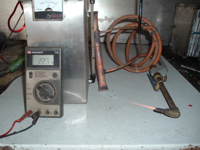

fabrication de chalumeau hydrogene
par bobono » 07/11/08, 14:07
Bien entendu je peut mettre en ligne quelques mail et échange avex ALEXANDRO le non du type ; juste le temps de les rechercher et les sélectionner
Je ne suis pas très fier de mettre fait ( rouler par ce type)
Voila une photo de l hydrolyseur 30 A EN 22.Voltes
https://www.econologie.info/share/partag ... nElfMa.JPG
jonule
Messages : 2404
Inscription : 15/03/05, 12:11
par jonule » 07/11/08, 14:25
merci bobono,
pourquoi roulé ?
tu ne peux pas souder ? tu as essayé avec quoi ?
tu l'as essayé pour la voiture, diesel ou essence, sonde lambda ? (un peu hors sujet)
le truc en cuvire qu'on voit c'est un "flamme arrestor" fait par toi meme ? de la paille inox dans un réservoir cuvire ?
