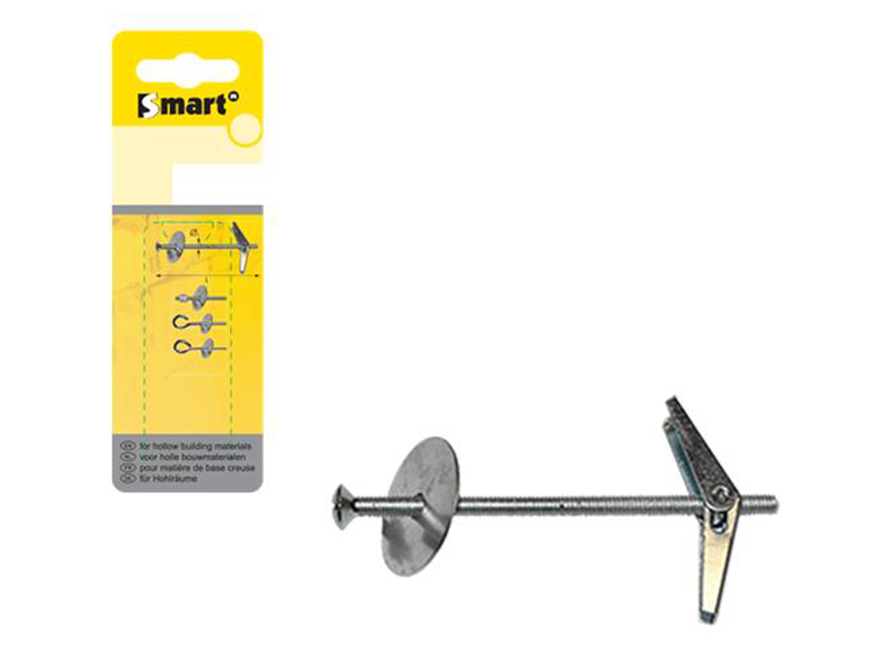

J'ai déjà étudié la faisabilité avec un artisan spécialisé et qui m'a confirmé qu'on pourrait imaginer une sorte de mécanique qui se déploie en parapluie (°) une fois introduite dans l'orifice. E.a., chacun des quatre déflecteurs ('baffles") serait en deux parties verticales assemblées sur une charnière qui permettra se s'introduire repliée pour ensuite se déployer naturellement dans la cuve et de rester ainsi lors du travail (frein hydraulique).
(°) Un peu comme le fait une cheville parapluie ou une cheville à ressort et à bascule (pour plafond creux) qui s'engageant dans un espace réduit, parvient ensuite à se déployer facilement
