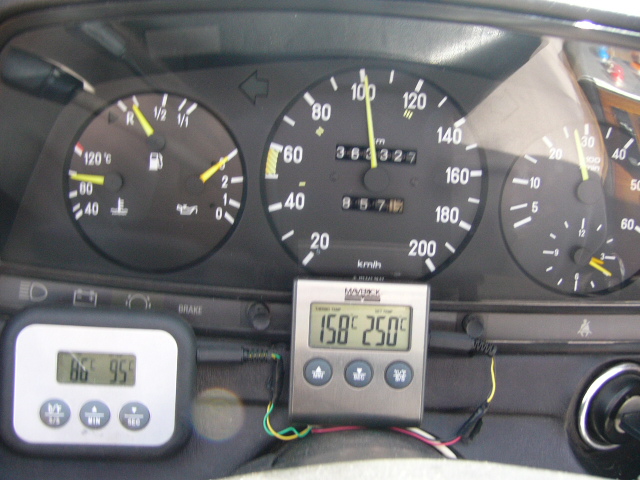

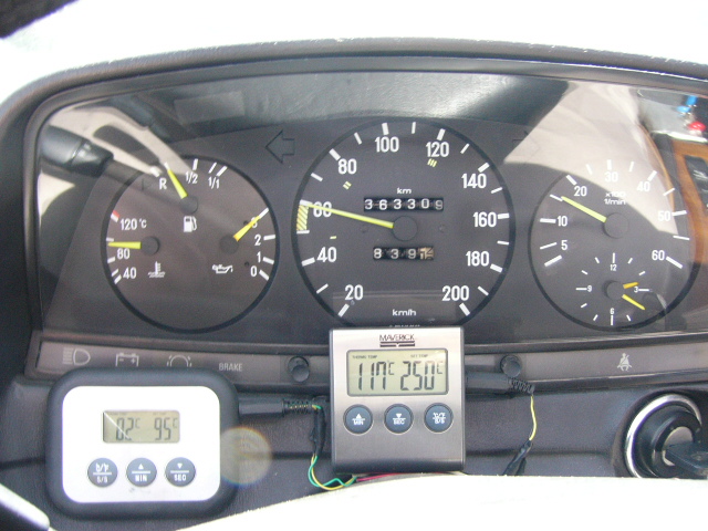

Il faut stabiliser longtemps la vitesse il y a une certaine inertie sur la temperature de sortie une fois le moteur chaud
Au départ sortie reacteur 117c
un arret entre cela
A 100kmh sortie réacteur 158c
A 120kmh sortie reacteur 182c
