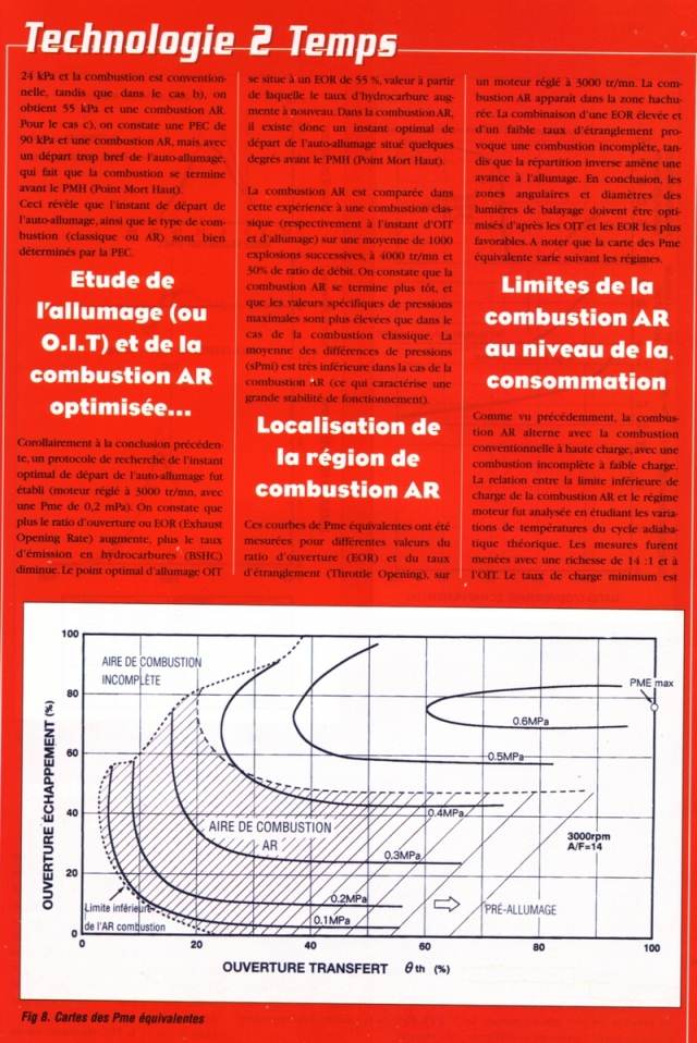

A propos du "cassage" des molécules d'eau avec la température de combustion et du départ de combustion du moteur CAI ou de l'AR combustion de Honda. ( tiré de Moto Technologie)
Pourquoi ne reprendrait'on pas l'idée de "piloter" les conditions de pression / température de début de combustion en mettant un papillon dans l'échappement. Cela ne doit pas déranger nos Gillier Pantomiste de boucher partiellement l'échappement :mrgreen:
Que l'exemple soit sur 1 deux temps ne change rien au principe. Plus j'y pense plus je me dis que c'est un paramètre clé, pour adapter le dopage au moteur, aux charges partielles.
