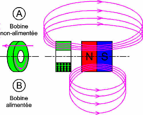

J'ai fait un petit schéma pour résumer :
A: bobine non alimentée, les lignes de champ de l'aimant traversent le tore car la réluctance y est moindre que dans l'air.
B: Bobine alimentée, le champ dans le tore est canalisé par la bobine à 90° par rapport à celui de l'aimant extérieur. Les lignes de champ de l'aimant se détournent du tore et passent plutôt dans l'air.
Si la bobine est faiblement alimentée, les domaines magnétiques disponibles dans le tore se répartissent proportionnellement dans les 2 directions.
D'où l'influence du volume du tore sur le couple moteur.

crispus a écrit :Le couple maximal doit logiquement dépendre :
- de l'induction dans l'entrefer aimant permanent/tore,
- de l'inverse du carré de la distance aimant-tore,
- des surfaces en regard,
- et du volume du tore, qui détermine l'énergie magnétique "stockable" dans le matériau...
Logiquement, le courant "d'effacement" annulant la force d'attraction est lui aussi dépendant du volume du tore. Donc il existe une relation couple maxi/courant qui laisse peu de chances d'atteindre la surunité...
Je vois ce que tu veux dire, cela est cohérent. Je comprend aussi ton post suivant.
J'avoue que je saisis des choses dans ce domaine, mais je n'ai jamais pratiqué. C'est pourquoi j'ai 2 questions sur des configurations proches :
Pour dévier les lignes de champs magnétique, on pourrait mettre et enlever une feuille de mu-métal, par exemple un cylindre plastique/mu-métal qui tourne autour du tore, ou de l'aimant permanent qui pourrait alors remplacer le tore (Précision : le mu-métal passerait entre le tore statique et l'aimant du rotor). Pour faire tourner ce cylindre, quel serait l'ordre de grandeur de l'énergie qui dépendrait de l'interaction magnétique ?
En allant dans la même idée, si l'on mettait à la place du tore un autre aimant permanent, mais que l'on fasse pivoter d'1 demi tour à l'arrivée de l'aimant du rotor, quel serait l'ordre de grandeur de l'énergie dépensée dans la rotation qui dépendrait du champ magnétique entre les 2 ?
Je ne suis pas sûr d'être clair...
A bientôt !

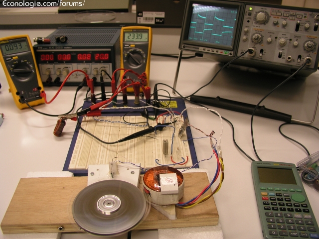

Ne nous emballons pas ! je suis actuellement entrain de faire une "batterie de tests sur ce fameux COP>1 !?
cela fait deux semaines que j'ai réaliser 2 moteurs mais ! car il y a toujours un mais ! Back EMF hé bien ! la FCEM est oujours présente un peu certe mais toujours là je vous envoie en photo ma version basique ! mais moi j'ai utilisé un transfo torique comme self enfin je veux dire cet "Electro_aimant à dépolarisation (220V-140V-0.4A).
consommation à vide 1.9W fonctionne de 8V à 23V et à 20V on obtient une vitesse de 2300Trs/min, j'ai réussi à augmenter la vitesse en positionnant un gros aimant néodyme à un endroit précis ou à mon avis je change localement les spins ferromagnétique et de ce fait la perméabilité du tore(noyau) et influence l'inductance c'est très surprenant, mais ne nous emballons pas ! car j'ai fait des tests en charge avec une bobine( solénoïde) avec noyau me servant à prendre par induction U et I et bien ( je l'ai filmé avec des étudiants et en présence de chercheur) j'ai freiné le rotor par l'approche de mon électro_aimant "générateur" et allumé quelques LEDS et je n'ai pas eu d'augmentation du courant d'alimentation de mon moteur!
jusqu'à une certaine distance des aimants du rotor....Il est intéressant ce moteur et il fait l'objet d'un projet pour les étudiants
à la fac.je travaille sur l'effet sur plusieurs anneaux en métal , ferrite, et même aimants ferrite en anneaux pour essayer de voir les effets pour canaliser leur champ à l'intérieur de la bobine mais encore pas mal de bouleau , mais bon c'est amusant ! pour l'instant aucune surunité mais SURPRENANT à bientôt et surement une vidéo sur you tube !!!

OK, nous sommes de tout coeur avec toi, mais il y a 2 trucs qui me chifonnent
1) la position de ton toroïdal par rapport à l'axe: çà ne ressemble pas du tout aux derniers essais de JLN
2) fcem: OK, bof, si il n'y a pas de charge ?
Je ne penses pas que l'effet ORBO soit celui que decris Padawan.
Pour ma part cet effet est du a la variation de l'impedance de la self Delta L entre le point aimants proches et aimants eloignes..
Ceci implique de posseder des tores avec un Al hyper eleve du genre MetGlass (Al=1000000 => 10^6) avec un faible nombre de spires de gros diametres de fil afin de minimiser les pertes par effet joule ....
Mais tout ceci n'est que mon humble conviction !

JLN n'est pas une référence d'ailleurs Steorn montre que JLN n'a pas annuler la FCEM (même à vide cher Elephant)
Testez et vous vous apercevrez que ce type de moteur possède de
surprise . je l'ai optimisé pour pour le rendre plus efficace au niveau de ma consommation et de ma vitesse. JLN fait de belles présentations mais il n'ose pas pas les expériences nouvelles sur ce qu'il teste il préfère voir et reproduire , mais bon ! soyons honnête il le fait bien !

Bravo pour ces tests, et merci de les rendre publiques.
Concrètement, tu arrives à quel couple/puissance du rotor, par rapport à la puissance électrique de la bobine nécessaire à annuler l'attirance du tore de ferrite ?
Et comment augmentent ces 2 puissances si tu augmentes la taille/le champs des aimants permanents du rotor ?
C'est cette simple courbe qui va nous dire où en est...
Padawan a écrit : j'ai fait des tests en charge avec une bobine( solénoïde) avec noyau me servant à prendre par induction U et I et bien ( je l'ai filmé avec des étudiants et en présence de chercheur) j'ai freiné le rotor par l'approche de mon électro_aimant "générateur" et allumé quelques LEDS et je n'ai pas eu d'augmentation du courant d'alimentation de mon moteur!

les axes des tores de JLN visent l'axe du moteur: ce n'est pas ce qu'on voit sur la photo de Padawan, je crois.
