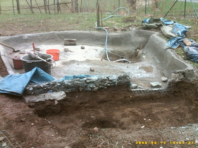

Je te conseil d y mettre quelques poissons ,en effet ta mare deviendra
vite un elevage de moustiques .
Prevois de placer de la mousse ou tout autres vegetaux court sur les
bords de la mare .Cela evitera que les jeunes grenouilles qui quitent la
mare ne soient scotche sur le pourtour et ne meurent deseche.
Il est preferable de prevoir la plantation de gros consommateur d engrais
tel que les quenouilles .Il faut recolter la partie aeriene chaque automne et
reduire leurs nombre chaque annee apres deux ou trois ans.
Prevoir une zone plus profonde de 1 m pour permettre l hibernation des
animaux hors gel.
L ideal est de construire une ile en entassant des pierres. Cela evitera
l eclatement du bassin lors que l eau gelera en profondeur.
J ai construit m on bassin en dure il y a 6 ans . Il n y a pas eu de soucis
sauf la ou j ai fait une modification (chute ) apres la construction.Il faut
donc que la mare soit faite d une piece.
J ai fait mon bassin en 4 couches de mortier,la derniere comprenant un hydrofuge. La premiere couche est un genereux gobage directement
projete sur la terre.Puis j ai pose un treillis pour poules en superposant les raccords . J ai cale le treillis avec des pierres en de nombreux
endroits et l ai fixe avec un plot de mortier. Une fois le treillis bien pose.
J ai plaque du mortier jusqu a ras du treilli puis 1 a 2 cm de mortier sur toute la surface du bassin en faisant les bords. Il faut que le treillis soit bien recouvert . Frotter le mortier avant la prise avec une eponge
Puis finalement un badigeon de mortier liquide suivi d un badigeon
avec hydrofuge.
Voici ma composition du mortier:
3 sable jaune tamise
1 sable du rhin tamise
1 ciment ( de chez gamma, une chaux hydrolique aurai ete preferable .Il faut que le mortier reste tres souple)
1 noisette de fibre ( stop crack ,peut etre remplace par un cable en PE
coupe en tranches de 5 mm et bien defait 2 cm en diametre 10 suffisent )
quelques goutes de dreft savon vaisselle
Chute d eau avant modif
La modification fatal qu il faut rejointoyer chaque annee au niveau du raccord
Le remplissage
Quelques annees plus tard
En esperant avoir pu t aider.
