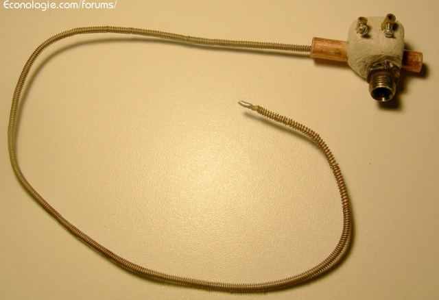

Donc fabrication d'un organe de chauffe à partir d'une résistance de chauffage, un bout de tuyau de cuivre, un domino et de la résine. Le fil est enfilé dans le tuyau de carburant juste en amont du débitmètre, et un piquage juste après permet de brancher un thermocouple pour surveiller le bouzin.
La puissance de chauffage est faible (entre 3 et 4 W) mais devrait suffire à atteindre les 22° de l'étalonnage du débitmètre. Si c'est pas suffisant on peut toujours raccourcir la résistance. Chauffer le carburant...cela peut être dangerous, avec cette puissance on touche la résistance sans se bruler ( 40 à 45° ?), comme cela, même tuyau de gasoil vide, cela ne peut pas cramer le plastique / faire une catastrophe.
Pour la régulation de température, chai pas encore...d'abord voir si le chauffage du gasoil diminue effectivement les dispersions de mesure de conso
