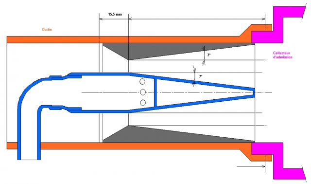

Ce dessin plus complet doit répondre à tes interrogations:

Bonjour
Beaucoup trop de perturbation aerodynamique dans ton venturi
Une simple entrée vertical au point retreci avec un biseau cela fait l'affaire.
J'en ai essayé plusieurs même trés rustique mais de differrent diamtre de col pour augmenter la succion
Pas necessaire d'estre construit de facon trés élaboré (juste a regarder certain venturi de gros carburateur pour voir la simplicité
Pas oublier que le fitre a air fait une certaine restriction
le premier venturi construction rustique c'est celui la que j'ai actuellement le diamtre du col est le même que l'entré au rouet du turbo , les autres venturi mieux concut avec col plus petit pénalisent trop au accelleration en dans les cotes trop de restriction , bien que a 100kmh sur autoroute pas de differrence
Simplement coupé en sifflet
Attention que l'eau ne monte pas dans le moteur autour de 3000 rpm cela pompe vite
la prise de pression juste avant d'entrer dans le venturi comme en

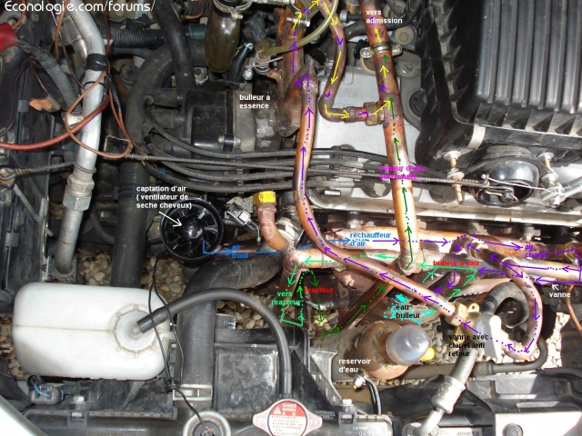

Bon j'avoue c'est un peu l'usine a gaz avec tout ces tuyaux, je vais essayer de detaillerun peu plus avec cette photo:
Depuis la derniere photo, j'ai remplacé mon bulleur eau en acier par un bulleur en cuivre car j'ai eu un petit probleme de rouille et une micro fuite. la je suis tranquile!
Alors quelques expliquations:
-L'air est aspiré par un vetilateur de seche cheuveux ( branché aprés la photo et commandé par un interupeur au niveau de l'accelerateur)
-Il est envoyé dans le rechauffeur d'air (tuyau en cuivre de 28mm ecrasé et palqué sur le collecteur)
-une fois l'air chaud, il sort du rechauffeur et arrive dans un piquage qui le divise en 3:
1.Une partie passe par une vanne et va directement en haut du bulleur à eau pour entrainner la vapeur d'eau vers le reacteur.
2. Une autre partie va plonger dans l'eau du bulleur.
3. Une partie va dans l'evaporateur d'essence.
-L'air chaud qui va au bulleur emporte la vapeur d'eau genérée par le bulleur, descend vers le reacteur, le traverse et va jusqu'a l'admission.
-La partie le l'air chaud qui va vers l'évaporateur d'essence enporte celle si vers l'admission .

C'est vrai, que je ferais un nouveau sujet sur l'evaporation de l'essence.

Beaucoup mieux compris ce coup ci avec les commentaires et la nouvelle photo.
Ton moteur de sèche cheveux est en 12 V ? Puissance , modèle, caractéristiques ? "Vos papiers s'il vous plait !" ...heu je m'égare
Plein d'idées à creuser .
Il me semble pour que essayer de faciliter la mise au point, il faudrait que tu puisses isoler le circuit de vaporisation d'essence avec une vanne (et sans essence) pour mettre au point la production de vapeur , puis ensuite ouvrir ton système de vaporisation d'essence. Tu as tellement de paramètres qui fluctuent dans tous les sens que cela va être difficile...

Ton venturi ressemble au premier que j'ai réalisé sans succès... le diamètre au col semble comparable, mais comme la cylindrée ( 1.9 litres) du R19 est plus faible que celle de ta Merco ( 3 litres ?) c'est certainement trop grand pour mon moteur. Yapluka le retrécir.

Il est vrai que pour l'instant le systeme de vaporisation n'est pas tres au point. Il faudrai que j'imagine un systéme ou je peux faire varier le volume de vapeur que je fabrique et que j'envoi. je pense que pour travailler avec le maximum de depression il faudrait que je le mette en série entre le reacteur et l'admission plutot qu'en derivation pour ne pas perdre en depression au niveau du reacteur.
Pour le ventilateur de seche cheuveux, oui c'est du 12V continue. la puissance je la connais pas ! je mesurerai la resistance et ferai U=R.I plus tard !
Evidement le ventilateur consomme le l'energie electrique qu'il faut créer. il n'y a pas d'interet si je la prend sur la batterie car je consommerai plus pour le faire tourner.
J'ai demonter une "lampe a manivelle", et recupéré l'accumulateur que j'ai branché a un petit paneau solaire (10Cm/8Cm) pour le recharger. je l'ai mis derriere le pare-brise au niveau du retroviseur interrieur. Le panneau est en 12V mais meme avec peu d'intensité, j'arrive quand meme remplir l'accumulateur. Pour l'instant en etant garé un aprés midi au soleil il tourne pendant 20min environ avant de ralentir . je vais ameliorer ça biensur!
