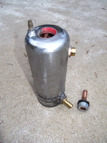

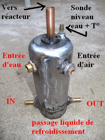

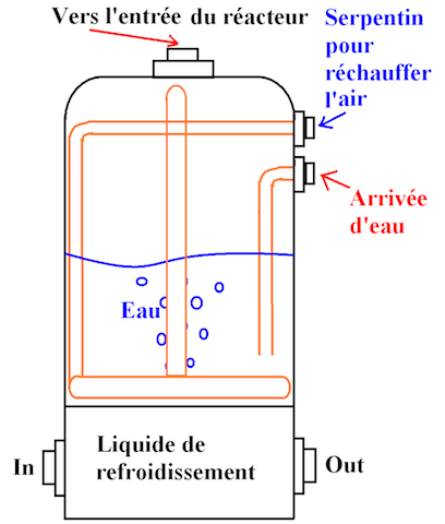

Comme promis voici le schéma et des photos du bulleur (fini today).
Le schéma:

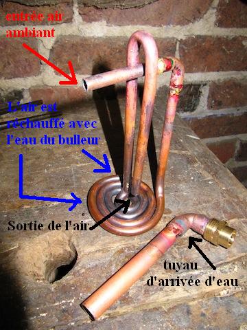

Le serpentin pour réchauffer l'air:

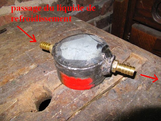

l'échangeur thermique:
Le bulleur: (fait avec un petit extincteur de voiture)
Le capteur de T° et de niveau d'eau n'est pas encore installé.
Bulleur ouvert:
il y a un joint d'étanchéité au niveau du tuyau dévissé.
Le bulleur est étanche et il n'y a pas de trous dans l'échangeur thermique (on sait jamais quand on soude à l'électrode.)

wouaouh, serré ton serpentin, tu l'as fait comment?
bubul
Messages : 27
Inscription : 17/05/11, 00:07
par bubul » 28/05/11, 12:12
janic a écrit :wouaouh, serré ton serpentin, tu l'as fait comment?
J'ai rempli le tube de sable en fermant les 2 extrémités (pincés) puis j'ai chauffé avec un petit chalumeau au butane.

par janic » 28/05/11, 13:22
même au sable, je ne pensais pas qu'on pouvait faire aussi serré! Sur quel diamètre?

janic a écrit :même au sable, je ne pensais pas qu'on pouvait faire aussi serré! Sur quel diamètre?
Avec du sable bien tassé c'est possible et sa fonctionne vraiment bien. Diamètre 8

Très beau travail technique.
magnifique a mettre sous vitrine pour plus tard.
pour moi, passage d'air très torturé, donc ça doit freiner grave.
La fonction de bullage, l'esprit du bullage est occupé par plein de tuyaux.... on perd l'esprit du bullage.
technique de pantone à l'ancienne.
voir les resulats maintenant.

Bien le travail Bubul 8)
Tu pourrai nous donner le diamètre et volume de l’extincteur ?
