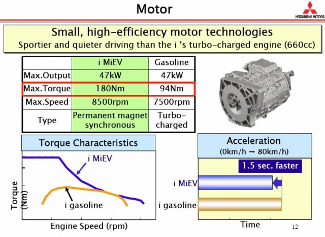

Aucun véhicule électrique actuel ne correspond à ton calcul.
Tes données ont au moins 10 ans de retard.
Si tu veux faire une comparaison de performances, prend la i MIEV version essence et la i MIEV version électrique ("gasoline" = i MIEV version thermique essence), ça c'est une comparaison solide.
Prend aussi si tu veux la Renault-Nissan Rogue en version essence et compare avec la Renault-Nissan Rogue version électrique. ça, c'est une comparaison solide.
Renault-Nissan Rogue, version 100% électrique
