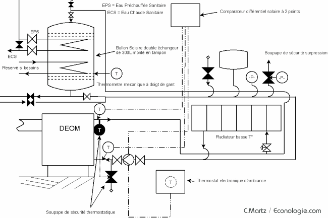

Pour revenir un peu au sujet initial, ca y est la chaudière est "cablée"...enfin "partiellement".
Voir shéma sur la 1ere page : https://www.econologie.com/forums/schema-cha ... t4266.html
et photos du matos en bas de cette page:
https://www.econologie.com/forums/installati ... 4-110.html
Ce qui est fait et fonctionnel :
1) circulateur commandé par 2 "senseurs":
a) un régulateur différentiel Entrée/Sortie de la chaudière (par contact sur le cuivre)
b) régulateur par thermostat
2) radiateur acova
3) ballon solaire de stockage (voir plan plus haut)
4) groupe de sécurité: vase d'expansion, vanne de supression, manometre
5) vanne thermique de sécurité
6) vanne de remplissage
7) liaison au réseau ECS solaire (3 vannes pour dérivation)
Ce qui reste à faire est la connexion à la vanne 4 voies. Je n'ai pas tout fait en une fois pour voir dans un premier temps les capacité de "chauffe" de la Deom et je n'en suis pas mécontent pour le moment: 3h environ pour monter la T° de 30°C (de 10 à 40°C) à charge partielle.
La double régulation fonctionne vraiment bien.
Je précise que j'ai légèrement changé le plan à ce niveau puisque la sonde "froide" de la régulation est placé sur le retour chaudière. Je vais modifier le plan de suite...

par Christophe » 23/11/07, 22:36
Voici le schéma de ce que j'ai réalisé et qui "tourne" actuellement:
Des photos demain si vous êtes sages :)
Tiens je remarque que j'ai oublié de vous préciser qu'il y avait une régulation du tirage par vanne thermostatique sur la Deom, ainsi c'est cette vanne qui controle finalement la consigne en T° du ballon. Sans pertes et dans un temps "long" la consigne = T° du ballon, en réalité quand le clapet de tirage est 100% fermé, le bas du tampon (mesuré avec thermometre mécanique à doigt) n'est que a 45°C...

lejustemilieu a écrit :Question:
Quand tu chauffes les 300 litres,ça chauffe un peu la maison?
J'ai oublié ou tu as installé ton Déom
Non pas pour le moment puisque le chauffage n'est pas encore connecté, voir le schéma ci dessus de ce qui a été réalisé.
Par contre cela chauffe "un peu" la cave via les pertes dans les tuyaux et surtout via la chaudière directement qui n'est pas isolée par le dessus (c'est un poele chaudière plus qu'une chaudière).
