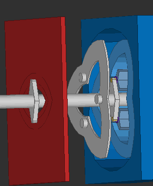

Salut Pascal,
Pour comprendre le fonctionnement, il faut voir que les supports des pignons 3 dents ( en blanc!) ne sont pas rotatifs. Il faut regarder les images du 13 fev , surtout la deuxieme. L'arbre centrale ( en bleu) est relie a l'engrenage centrale.
La gaine ( en blanc) est solidaire des trois supports (aussi en blanc) dont 2 supportent les pignons 3 dents, et 1 est attache sur le couvercle permettant a l'ensemble de bien fonctionne. A mon avis!
-Alain
moteur à piston annulaire tri lobique
par pascal HA PHAM » 18/02/08, 14:18
Ok Jam...autant pour moi...je n'avais pas percuté que les 3 rondelles fines en marrond clair etaient les 3 engrenages traditionnels...c'est bien cela ?
si c'est ça, OK ...de cette façon tu n'as qu'une sortie centrale....et es 2 pignons à 3 dents sont accouplés par la chaine cinématique/cascade interne...
Yes...Bon sang mais c'est bien sûr !!!!

Exactement Pascal, je prepare une image avec les engrenages !

par jam » 18/02/08, 18:40
Et voici les engrenages..........

par kevin » 18/02/08, 18:52
Bonnes idées d'intégrer les engrenages, mais tu réduis sérieusement la hauteur des pignons à 3 branches sans pour autant rajouter de guidage,
sans roues de guidage, on doit perdre le bon guidage et se rajouter des frottements du piston contre la chambre!!
Qu'en penses tu??

par jam » 18/02/08, 19:10
Pour plus de precision, voici de nouvelles images.
et
et
-Alain

par pascal HA PHAM » 19/02/08, 06:24
bonjour à tous :
vraiement du beau boulot Jam !
Pour Kévin :
je pense raisonnablement qu'avec ll'idée de marcel (les butées internes fixées sur couvercle) on arrive à paramètrer une machine compacte et solide si l'on calcule bien tout d'une façon pertinente.....à ce point d'avancement, on voit maintenant que rien n'est laissé au hasard....tout est envisagé et paramétrable...ensuite ce ne sera qu'une question de choix de mise en oeuvre selon le contexte auquel sera destinée telle ou telle machine issue du concept.

Très bon travail en effet.
Pour les engrenages, je pense qu'il faut les sortir de la machine, mais l'idée est très judicieuse.

par kevin » 19/02/08, 10:16
En effet je n'avais pas fait attention au guidage par ergots sur et sous le piston pour le guidage.
J'avais pensé à une chose similaire mais je ne l'avais pas fait car j'avais peur des efforts et surtout des fuites.
