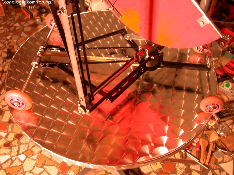

bonjour,
Dans tous les cas de figure le pignon de sortie de puissance est alors monté :
- soit comme sur le schéma
- soit sur le chariot tournant
En ce qui concerne l'utilisation en moteur et le point de cycle qui ne produit pas beaucoup de couple tu as raison, mais uniquement sur le modèle disymétrique en Aluminium :
- soit on utilise la masse du chariot tournant comme volant moteur (analogie avec nos monocylindre actuels 4 temps "basic") et cela pour passer les points de cycles non productifs
- soit on cale à 90° une deuxième machine reliée par une chaine ou une courroie crantée = on obtient alors un bi moteur (analogie avec les multicylindres actuels qui tournent de façon bien plus régulière qu'un mono).
Sur un ROBIPLAN avec des pales du Bi-Plan bien mieux proportionnées en surface il y a du couple partout.....
preuve en est ces petites vidéos ou le ROBIKART "little red bird" (comme je le baptise) remonte 100% face au vent pendant une minute environ à vitesse de rotation lente du rotor (s'il y avait un point mort il s'arrêterait tout de suite.
vidéos :
http://www.ipernity.com/doc/pascalhapham/9435308
et
http://www.ipernity.com/doc/pascalhapham/9435339
Dans ces 2 vidéos je signale tout de même que l'exploit est réalisé avec des plans haubannés en contreplaqué de 10 mm et que la machine de 60 cm de haut et 50 cm d'envergure évolue au raz du sol : bien que les conditions soient loin d'être idéales cet aéromoteur ROBIPLAN affirme bien son couple en combattant largement la trainée de l'engin
Pascal

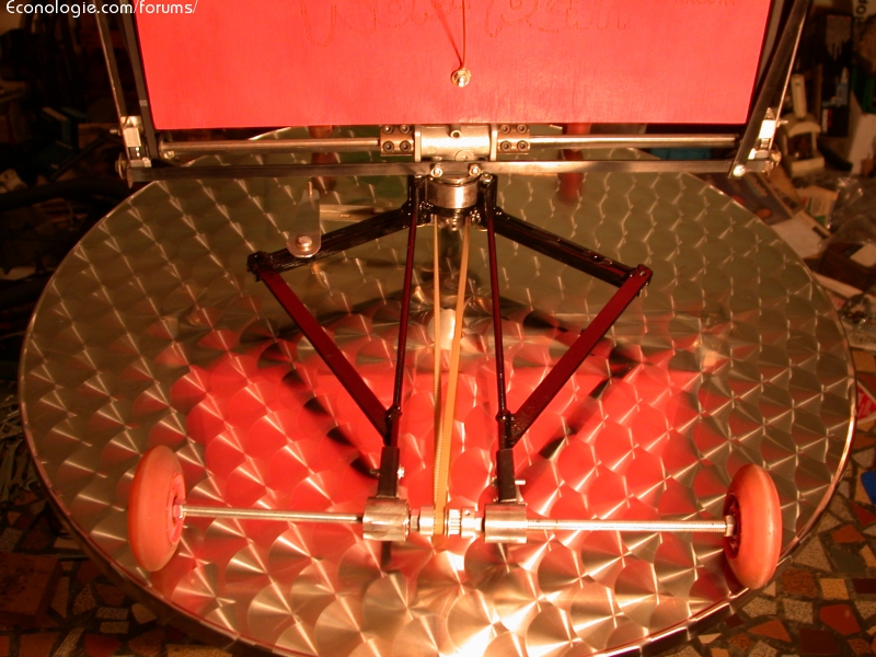

complément de photos
agu a écrit :2 questions me viennent à l'esprit!
comment sortir la puissance, si alternateur sur axe des pales, il tourne autour de l'axe principal...
inertie de l'essemble!
passage de courant par collecteur?
Il y a un point d'équilibre quand les pales sont à 45°, le système ne démarrera pas s'il est là à l'arrêt ou risque de s'arreter si pas assez d'élan!
bonjour AGU,
Ce complément de photos du ROBIKART "little RED BIRD" - celui qui remonte 100% face au vent.
Les zoom / détaillent mieux l'organisation cinématique de l'engin notamment la prise de force sur l'aéromoteur "ROBIPLAN", je pense que ce complément répondra mieux à tes questions :
