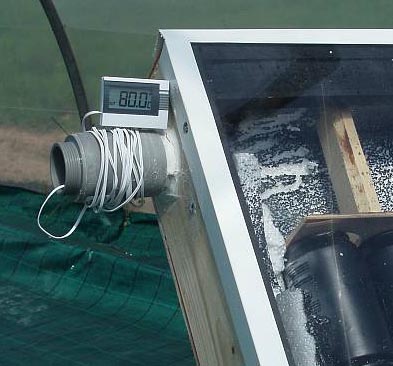

Je confirme que les 80 degrés ont été atteints avec facilité hier et aujourd'hui. On est à peine au début du printemps. Ca promet pour la canicule provencale habituelle de l'été...
Par contre le thermomètre électronique fait la tronche au dessus de 80 degrés, il montre -65 degrés ! Donc impossible de savoir à quelle température le capteur a monté. On ne doit pas être loin des 90 degrés vu la vitesse à laquelle il est monté à 80 !
