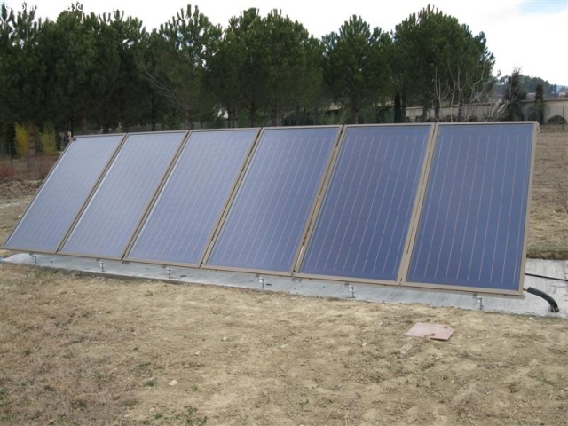

L'installation dispose de 6 panneaux de marque Alliantz inclinés à 45° me semble t'il et sans ombrages portés quelque soit la saison.

J'avais constaté que le circuit de chauffage était à une pression anormalement élevée de l'ordre de 3 à 3,5 bars. Après analyse j'en ait déduit que le chauffe eau solaire était HS. En effet constatez par vous même:
Comme vous pouvez le voir le ballon ECS est littéralement éventré. On comprend alors comment l'eau du réseau se mélange à l'eau de chauffage établissant ainsi cette pression anormale. Depuis le changement du ballon plus de problèmes, j'ai établie la pression à 1,5 bars.
