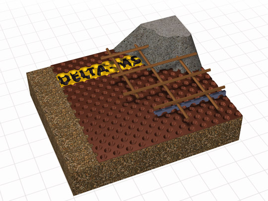

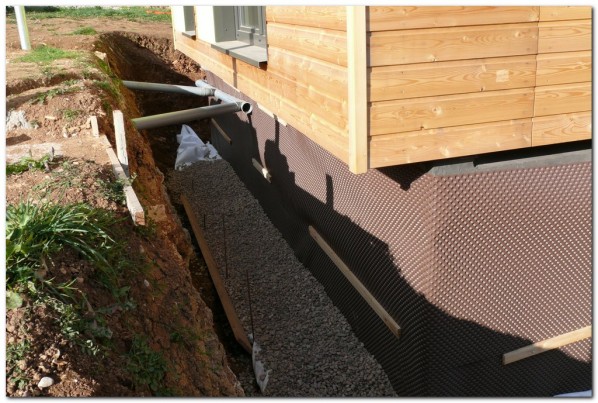

Ok, pas de fondation! De toute façon je vous recommande d'entourer le tout avec du Delta MS, c'est de rigueur, c'est un produit d'étanchéité remarquable, rien ne traverse!
Un enduit goudron + Delta MS avec un bon drainage en bas et pas de souci:
J'en viens donc aux raisons de mes questions.

Bon ils ont aussi utilisé une feuille polyéthylène, faudrait savoir de quel type... Le Delta MS n'est pas donné mais ça fait ce qu'on lui demande...
Notez bien l'épaisseur de l'enceinte, surtout! Elle a le thorax, l'isolation est primordiale et ils semblent avoir mis le paquet: à méditer sérieusement.
