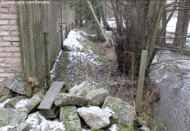

J'ai acheté un terrain, au bas de ce terrain se trouve une rivière (la magel à Mollkirch), j'ai comme projet d'installer une petite turbine pour me fournir un peu en électricité. Je dispose de 600L/S ainsi que de 10L/S en période d'étiage. Je ne dispose sur ma passerelle de terrain que d'un petit dénivelé (moins de 2 M) Par contre, j'ai la chance d'avoir à proximité une cabane en dur pour installer l'équipement électrique. Selon vous qu'est-il possible d'installer? Une chute est indispensable ou dériver l'eau suffit? Merci beaucoup

ton dénivelé est vraiment petit...
Je me demande si une roue au dessus d'un diamètre d'un peu moins de 2m ne serait pas le plus simple et efficace.
Après, tu peux essayer une Banki Mitchell, mais la hauteur exploitable va être très faible (la prise d'eau et l'évacuation vont manger facilement 50 cm) et c'est bien plus cher à construire...

Oui presque la même configuration. Si je monte un barrage de 2M je pourrais donc me fournir à peut-près pour une maison? Sinon je peux voir avec mon voisin pour mètre une conduite forcée jusqu'au haut de son terrain non?! une conduite forcée qui remonte une rivière peut-elle monter en zig-zag? Je suis en train de faire les démarches pour un droit d'eau quelqu'un a-t-il déjà essayé d'avoir un tel droit, est-ce compliqué?
