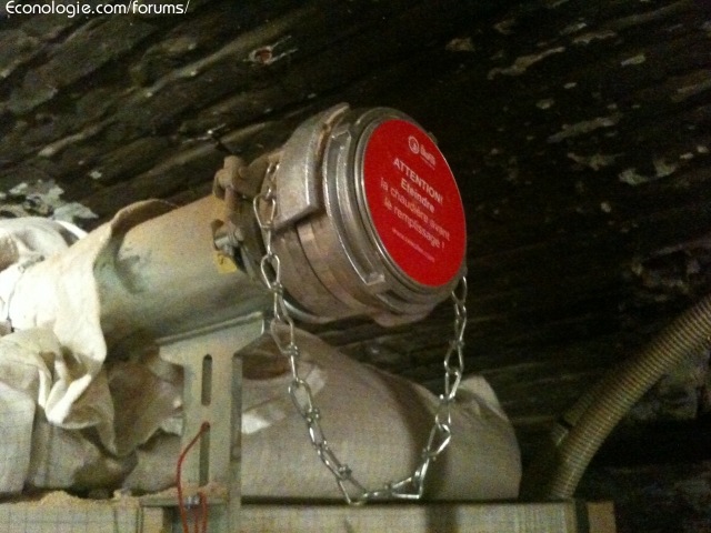

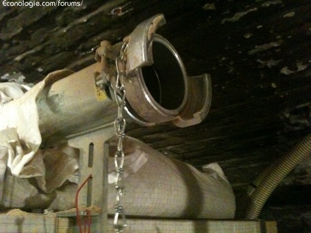

Question sur raccords pompiers silo
Bonjour à tous,
Suite à vos conseils, j'ai attaqué la construction de mon silo et j'ai isolé mes tuyaux d'eau chaude.
Par contre j'ai une question pour ceux qui ont construit un silo : quel est la référence des raccords pompiers à acheter ?
Le fournisseur de granulés me dit : "raccord norme française DN 100 intérieur"
Mais je trouve beaucoup de différents produits ...
Avec verrou ou sans verrou ?
Femelle ou Male ?
Fileté ou Canelé ?
Avec bouchon je pense.
J'ai trouvé ça sur le net :
http://www.economo.fr/rg/Raccord-Pompie ... N-100.html
Si quelqu'un à la réponse ... merci d'avance
Julien
Femelle ou Male ?
Fileté ou Canelé ?
Julien
