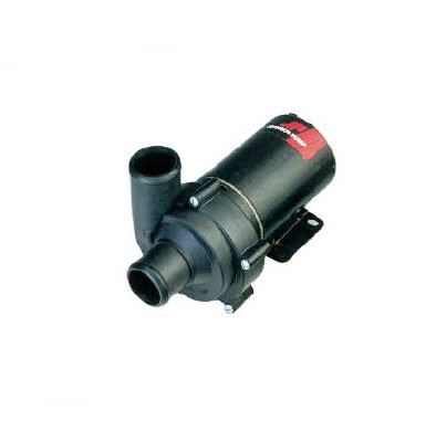

salut voici une photo d'une pompe de refroidissement de voiture sur certaine marque allemande (AUDI), je crois la conso et de 1,5A en 12V et vu le passage ca dois bien faire circuler le liquide.
le diam entrée sortie doit etre autour de 20m/m

débit comparable au thermosiphon
si non optimisée, en complément du thermosiphon qui marche bien, cela suffit pour circuler l'eau plus facilement un peu mieux que le thermosiphon.
Je ne vois pas pourquoi elle ne serait pas mieux en optimisant son fonctionnement, en réfléchissant un peu à son fonctionnement en Stirling, qui est du type volume d'air qui se dilate puis se contracte avec piston d'eau, pour pomper et qui peut être optimiser en adaptant les constante de temps de mouvement de l'eau et de l'air à travers le régénérateur (phénomène peu discuté).

Merci tigrou_838 pour la photo, c'est exactement ce à quoi je pensais!

1.5A en 12V donc 18W.
Une cellule Peltier pourrait alors suffire. Et un petit panneau PV pour l'ECS l'été.
Ca me plait cette idée!
Je pensais placer une Peltier près du tuyau de poêle en cherchant au thermomètre la température ad hoc...
Est-ce que les variations de T° du tuyau posent d'autres problèmes qu'une variation de puissance sur la Peltier?
Tiens j'y pense!
J'ai un frigo trimixte de côté... le gaz est HS... je vais essayer de trouver la ou les Peltier qui sont dessus.
Si j'ai bien compris il doit y en avoir.
Sinon ça n'est pas un gros investissement. Mais je ne peux pas m'empêcher de récupérer et donner une 2ème vie à des vieilleries. :mrgreen:
