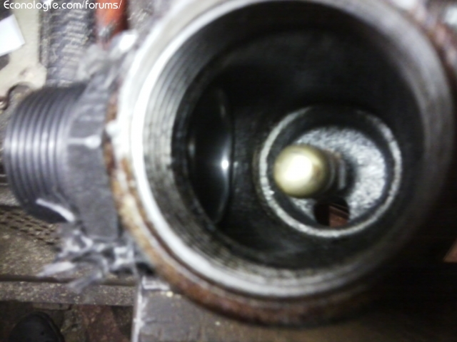

ici ont vois le corps du bruleur donc .Les tiges filetée vont me servir a faire les quelques essais prévue et entre autre chose importante a tenir la buse de-solidarisée du corps de bruleur , pour quoi ? a cause de la chaleur par conduction déjà , et aussi a cause de des effets amplifiant inhérent des système de combustion .
cf ici pour plus de détails:
http://ethesis.inp-toulouse.fr/archive/ ... issen1.pdf
il faut lire le debut des explication de ce qui se passe dans une buse soumis a de l'air chaud pulse je trouve que cela explique beaucoup de chose .

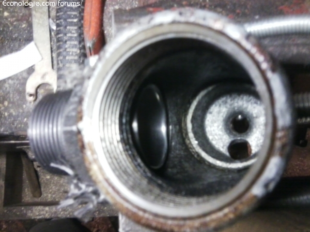

LA c'est une vue de dessus avec un morceau de papier pour montrer que ma buse ne touche pas du tout le corps ce qui cree une entrée d'air annulaire et réglable grâce a la tige fileté que j'ai a l'arriere du "T" si je vis je rapproche la buse si je device je l'eloigne je peux la sortir du "T" en position max ;) , tout est reglable en fait pointeau boule buse .
Petite remarque , la dermiere fois pour voir comme ça j'avais ma clope au bec ( baaa pas bien ) et j'ai mis un coup de soufflette qui etait branchée sur la boule dans le T sans le bouchon superieur , j'ai donc mis un coup et la : ma fumee a ete aspirée d'une violence impressionnante (bn j'avais 6 bar dedans ok ) mais en mettant la main ont se rend compte des turbulence que cela dois engendré et petit truc que je me dis c'est peut etre une des moyen de faire rentrer l'air avant la flamme ;)
La ont vois que je me suis amusé a polir la buse ;) , pour moi tout gaze pousser dans un conduit dois pouvoir s'écouler sans s'accrocher ( lol ça fat un peu comme le chasseur sachant chasser)

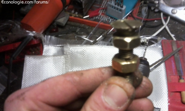

Avec la boule qui est faite avec deux écrous en laiton de 17mm ce qui nous laisse autour de 15 mm en diametre de boulle .
ont prend une tige fillette ont la perce dans le sens de la longueur , puis a un cm du bout ont arrete , et on perce perpendiculairement lu tuyau d'amener est fait .
Ont prend un ecrous et une petite lime de précision genre de 5 mm de large par exemple , et un regle avec les demis millimètres dessus et sont oiel bionique de mec qui a l'habitude de ce servir du réglet ou d'un metre de par son metier , et croyez moi un oeil peut voir si il y a 0.25 mm ou 0.4 mm et je tiens les paris sas probleme ;) .
Donc ma fente enfin celle de ma boulle ;) elle fait pas 0.4 et autour de 0.25 je dirais entre 0.2 mm et 0.3 mm , bon en plus pour être sur ont pose le reglet a coté ;) mais c'est un jeu amusant que d'estimer les longueur et ça deviens une habitude ;)
bon la soudure brasure est pas belle je n'avais plus d'oxygène et j'ai fait ça avec une petit chalumeau , mais pas assez de flamme pour chauffer le tube le raccord en laiton massif la tige fileter laiton et écrous laiton , lol mais j'ai la technique ça me prend 45 min pour faire une boule et encore , et le tout passer au papier de 60 a la lime électrique ( je suis un fainéant lol ) pour la mise en forme , puis papier de 120, 240 , 400 , 600 a l'eau bien sur , 1000 a l'eau aussi bien sur , et enfin toujours sur la perceuse le coup de patte a polir et enfin le poliche super fin , ben ça se vois pas trop mais c'est un vrai miroire la boule ;) et ça marche plutot bien .

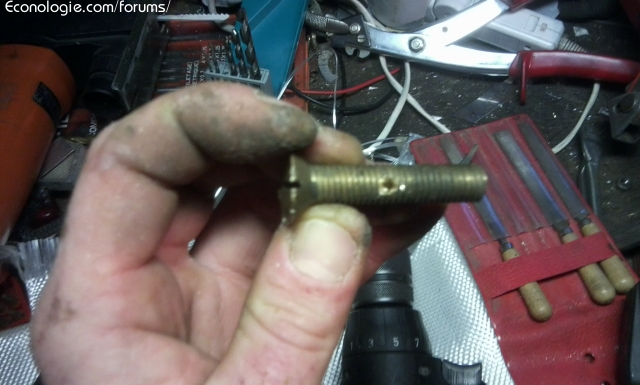

Bon , aillant fais la noix avec ma boule j'ai commencer super vite zef a en faire une 15 min quoi et j'en est profité pour faire des photos:

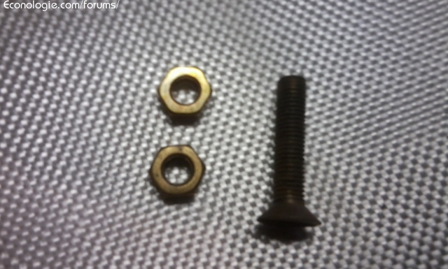

Donc il nous faut ça : 2 écrous de 17 mm et une tige filetée ici la grosse vis ( tout est en laiton même la vis elle est juste pas toute jeune )
Avec une lime de précision ont fait la fente (bien droite ) en fait ont a plusieurs limes de précision dont une triangulaire pour faire les angles au départ ;) et vous faite une fente de 0.2 a 0.3 mm le tout a l'oil (la précision tout a l'oil ça moi je nome ça l'oil du tigre lol ) bon ben ce coup la fente est vraiment belle je trouve ça vas le faire ( ok j'avais promis des photos pas flou mais j'ai plus le cable pour mon appareil photo lol desole je fais au mieux même si peux de gens me lise )
Avec ma perceuse à main (sauf si vous avez l'habitude preférer la perceuse a colonne ) je pré-perce a 2 mm , puis 3 puis enfin 4 mm
avec des bon foret titanium c'est mieux quand ça coupe des forets ;)
On perce en perpendiculaire pour la sorti de tube ainsi crée
Pareil perçage a deux apres pointage au pointeau automatique
fin j'oubliais ;) mais un pointeau classique ça le fais aussi très bien , un clou aussi lol , et perçage direct a 4 pour ce trous la .
ont positionne la fente devant le trou (normalement c'est la qu'on brase l'écrou du dessus avec fente (la je l'ai mis en dessous pas bon ) , ont peut rajouter une rondelle pour augmenter le decalage pour la fente par rapport au centre mais parlerais du soucis que cela engendre juste après ;)
Donc pour finir ( enfin presque je vais completter plus tard pour le tournage et polissage pour que ça brillage ) , ont viens rapporter le deuxième ecrous qu'on sert super fort c'est le serrrrrrage qui fera l' étanchéité ( en chauffant ça se dilate donc si a froid ça fuit pas ;) ) , du coup si ont rajoute une rondelle ben le serrage est fuyard en tout cas j'ai essayer et pas réussi ceci dis c'est sur des ecrous de 14 donc peut etre qu'avec du 17 ça le fait ??
sinon du coup c'est brasure et risque de boucher la fente ( j'ai fais aussi lol )
Donc le fait que la fente soit juste au dessus du milieu fait qu'on descendra un peu le sommet de la boule en poncent un peu plus que ce qui aurai du , et donc on as soit une boule ovale ( ça marche j'ai essayer a mon premier test bordélique ) , ou soit une boule plus petite , la boule que je viens de boucher arff (j'en parle pas ok lol ) faisais 14 de diam donc bon .
On prend soin aussi de bien tourner jusqu'à enlever le chanfrein sur les ecrous aussi sinon la boule ne seras pas lisse .
