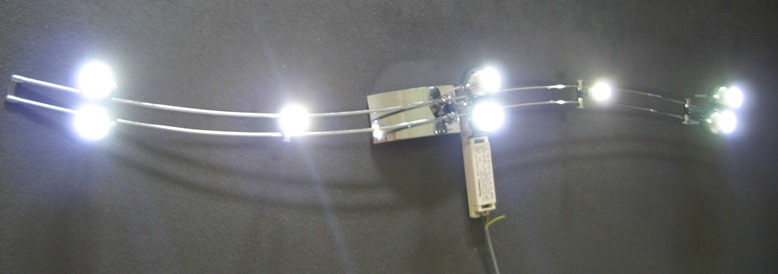

skabill2000 a écrit :- le transfo est de marque Paulmann avec la référence N150 : 11,5 V~ - (35 -150 W). Tiens au passage, pouvez vous me confirmer que c'est bien un transfo AC et non DC ... Je pense que le petit ~ est assez clair mais bon je voulez en être sûr :wink:
Sinon, pour répondre à cette question, oui ton transfo sort de l'alternatif.
Et ce n'est pas bon du tout pour tes yeux...
J'ai essayé de mettre une ampoule LED soit disant prévue pour du 12V alternatif et continu, et bien ça ne le fait pas du tout : les scintillements étaient insupportables.

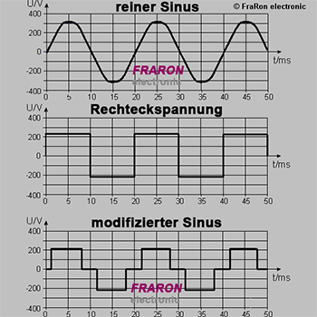

par Christophe » 22/07/13, 12:22
Du pseudo alternatif tu veux dire...
C'est un transformateur électronique, pas ferrique...donc pseudo alternatif à créneaux bien crades!

par Christophe » 22/07/13, 12:51
Voici l'horreur pseudo sinus de ce que sort comme signal un transformateur électronique (et encore c'est la courbe théorique, en pratique cela doit être pire suivant la charge et qualité des composants) :
(donc pas bon pour les ampoules led AC)

par chatelot16 » 22/07/13, 13:05
ce pseudo sinus est la tension de sortie des convertisseur 12V 220V bas de gamme : il n'y a aucune raison qu'un transfo 220V 12V sorte cette forme de signal
Messages : 80423
x 11555
par Christophe » 22/07/13, 13:22
chatelot16 a écrit :ce pseudo sinus est la tension de sortie des convertisseur 12V 220V bas de gamme : il n'y a aucune raison qu'un transfo 220V 12V sorte cette forme de signal
Le paulmann N150 de la photo est visiblement un bas de gamme...

skabill2000
Messages : 5
Inscription : 21/07/13, 12:06
Petit retour d'expérience
par skabill2000 » 03/08/13, 12:43
Salut à tous ...
après réception de mes ampoules LED, j'ai testé un peu le transfo Paulmann d'origine sur ma rampe.
- Au premier allumage les ampoules se sont allumées puis éteintes au bout de 5 secondes. J'ai remplacé une des LED par une halogène et là tout s'est allumé sans coupure.
- J'ai ensuite utilisé la seconde sortie 12V qui est présente sur le transfo et cette fois plus de coupure en full LED. Par contre je constate comme un scintillement durant 20 à 30 secondes à l'allumage puis tout rentre dans l’ordre.
Par contre j'envisage le remplacement du transfo car j'ai bien l'impression que la configuration même si elle semble stable pour le moment, risque d'abimer les ampoules LED.
Pour info les LED utilisées sont des
6 x 1.5W MR11GU4 LED Bulb Lamp 24 SMD 3528 White AC12V
2 x 3W G4 3W LED Bulb Lamp 260LM White AC12V
Merci pour tous vos conseils.
