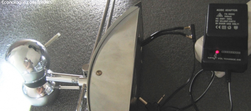

skabill2000 a écrit :Par contre j'envisage le remplacement du transfo car j'ai bien l'impression que la configuration même si elle semble stable pour le moment, risque d'abimer les ampoules LED.
Risque...c'est un euphémisme!
Le changement de transfo, c'est un peu ce qu'on te conseille depuis le début il me semble...

Pour un béotien de mon espèce, quelqu'un peut-il m'expliquier pourquoi et comment il y a des LED 12 V AC
[pour les 220 V AC, j'imagine que tout est dans le ballats, et que si c'est un constructeur sérieux, cela est étudié pour - j'ai deux ou trois Xanlite de ce type : super et ça dure... J'ai eu 10 "chinoiseries" 220 V AC sur des potelets extérieurs : en moins d'un an, 9 sur 10 cramées : une des pièces du ballast systématiquement grillée ; cela se voyait]
Donc une LED marche, au final, en courant continu. Non ?
Si j'ai bien compris, les transfo comme ceux mis en ligne ci-dessus réduisent la tension, mais gardent le courant alternatif, ce qui ne dérange pas une halogène (l'effet Joule se fout de quel sens va le courant ; il est juste sensible au "courant efficace").
D'où, en général, sans précaution, les déconvenues quand on se contente de brancher une ampoule LED à la place d'une halogène. Les connexions étant les mêmes, c'est tentant ! Ce qu'en bon béotien j'ai fait avant de réfléchir un peu et de mettre des transfo adéquats.
J'avais pas mal de posts, avec deux sortes de transfos, en gros : a) des "gros lourds épais", que je suppose à "bobinages" ; b) des ultra-plats que je suppose électroniques... Je pense qu'aucun des deux ne convient. Les 1ers convertissent bien en 12 V mais alternatifs ; les seconds transforment, redressent, déforment, je suppose...
Donc si pour un béotien sachant ce qu'est un courant, un voltage, alternatif, sinusoïdal mais guère plus, un "résumé", ou une sorte de tableau, serait le bienvenu.

Mais attention, c'est DC, donc se méfier des ballasts qui sortent du 12 V AC (voir les photos mises en ligne plus haut). Là, il y aurait, à mon avis, comme un schmilblic si on remplace les halogènes (qui n'ont pas de problème avce du 12 V AC) par ces ampoules pour campingt-car ! [Ou me trompès-je ?]

- toutefois, comme mes ampoules sont données pour être des 12V en AC et que le transfo que tu proposes est lui en CC, l'ensemble peut il fonctionner ?
- Si la réponse est oui "on peut très bien mixer transfo CC et ampoules AC", n'y a-t-il pas de problème à venir mettre 8 ampoules LED sur la même ligne ? il n'y a pas une histoire d'interférences créés par les ampoules qui en se cumulant, provoquent scintillements ou arrêt des ampoules ?
Merci à vous.
skabill2000
Messages : 5
Inscription : 21/07/13, 12:06
Re: CC ou AC ?? that is the question
par skabill2000 » 06/08/13, 17:57
skabill2000 a écrit :- toutefois, comme mes ampoules sont données pour être des 12V en AC et que le transfo que tu proposes est lui en CC, l'ensemble peut il fonctionner ?
La réponse est oui : mes 8 ampoules LED AC restent stables avec un bête transfo AC/DC en position 12V.
