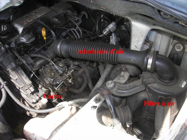

- Je souhaite chauffer l'eau du bulleur avec le circuit de refroidissement en me repiquant sur le radiateur de chauffage (avant le robinet, voir photo).

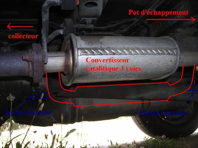

Comme le convertisseur catalytique vas me faire perdre trop de chaleur (du moins je crois) il ne faut pas que je me branche après. Je me demande si se ne serais pas une bonne idée de brancher le réacteur en "bypass" autour du convertisseur catalytique?
de plus je pense qu'une grande partie des gaz passerais dans le réacteur du fait que le convertisseur catalytique freine les gaz.
voir photo:
voir photo:

Le bypass autour du pot catalytique, pourquoi pas. Il y a peut être tout de même un problème, pour que le catalyseur soit efficace , il doit être très chaud, sinon il ne catalyse plus rien , s'encrasse et se détruit...et c'est pas donné comme pièce....
Il me semble que la meilleure solution, c'est au plus près du collecteur.

Je vais démonter le cache en dessous de la voiture pour accéder au tuyau d'échappement car actuellement j'ai du mal à voire la ligne d'échappement du collecteur au pot catalytique. Mais je crois avoir trouvé un bon emplacement pour le réacteur.

Et pourquoi pas mettre le réacteur DANS le pot catalytique?
A chaud ca monte bien en T° un pot cata il me semble...(600-700°C non?)
