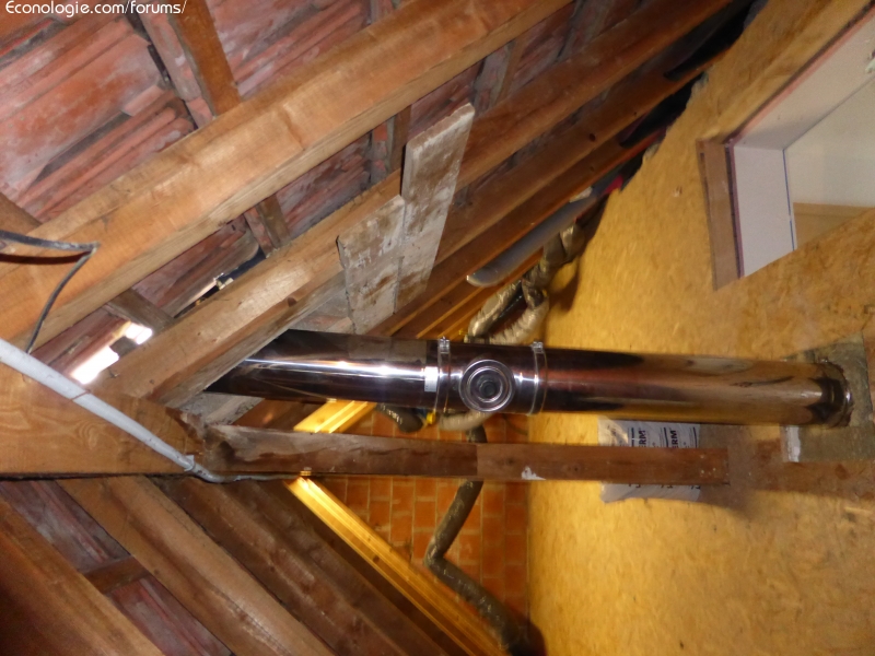

par dodo » 21/01/14, 21:46
J'ai finalement trouvé quelqu'un de sérieux pour remettre ma cheminée au norme :mrgreen:
https://www.econologie.info/share/partag ... 7PE8bH.JPG
