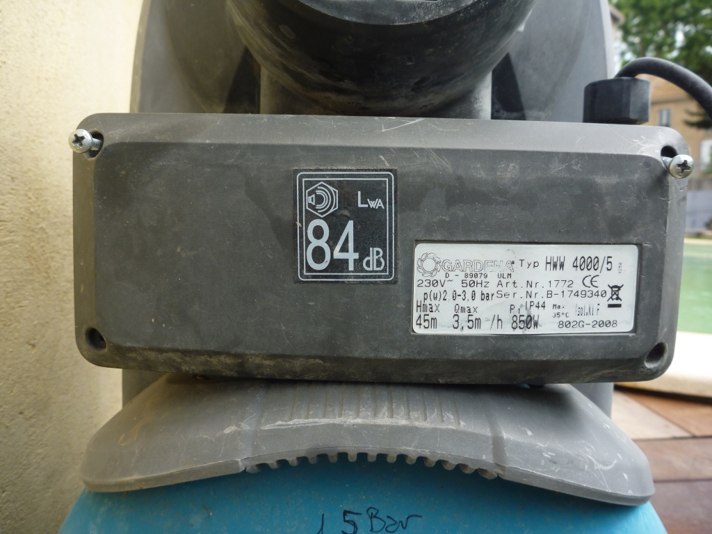

Je possède depuis 3 ans une pompe Gardena avec surpresseur (4000/5).

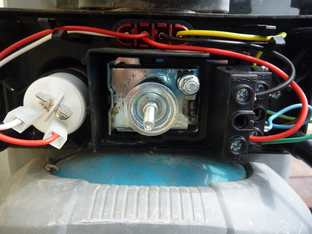

J'ai démonté le côté droit (boitier) et si j'actionne manuellement le mécanisme ça redémarre.
On dirait que l'ajustement de pression n'est pas bon (vieillesse ?).

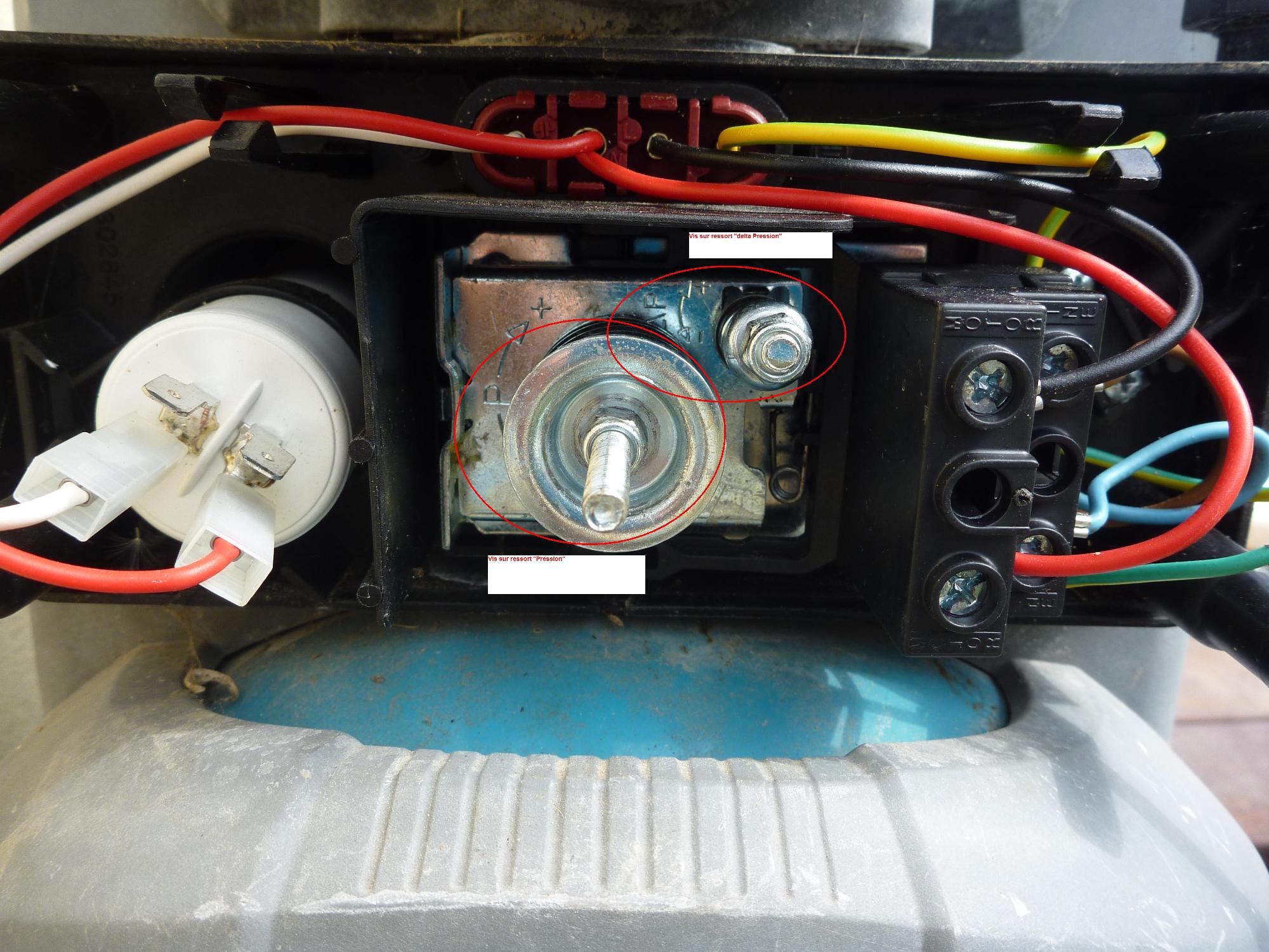

Il y a deux vis (monté sur ressort) pour le réglage.
- Une ( ressort important) ou il est indiqué pression avec deux direction + ou -.
- Une autre (plus petite) ou il est indiqué Delta pression avec deux direction + ou -.
A quoi corresponde exactement ces deux vis de réglages ? Pour moi...
La vis " Pression" :
- Je ne sais pas pour quelle pression, c'est soit pour le déclenchement (2.0 bar) ou pour l'arrêt (3.0 bar).
La vis "Delta" :
- Pour moi c'est (évidemment) le delta de pression que l'on règle de 0.0 bar à x.x bar.
Exemple : Si on règle le "Delta" à 1.0 bar, et bien par rapport à la vis "Pression" on aura , si c'est un démarrage (2.0 bar) une coupure à (2.0 bar + 1.0 bar) 3.0 bar. A l'inverse si c'est une coupure (la vis pression) on aura (3.0 bar - 1.0 bar) 2.0 à l'enclenchement.
Questions :
- Est-ce que la vis "Pression" fonctionne en démarrage (2.0bar) ou en coupure (3.0 bar)?
- Comment peut-on régler ces vis théoriquement et pratiquement (ce sont seulement des écrous de 8 )?

J'ai regardé les photos, et donc à gauche c'est le condensateur.
la vis ou axe de pression et le petit écrou delta peuvent être tournés, après avoir repéré leur position avec un marqueur sur l'axe et sur le boitier, pour pouvoir revenir à la même position.
En diminuant le delta, il devrait redémarrer.

comme un seul contacteur est commandé, la vis ou axe de pression, régle la force sur le ressort principal qui s'oppose au soufflet de pression déformé par la pression de l'eau et donc cela règle la pression centrale, autour de laquelle, un montage mécanique avec second ressort ( lame ressort parfois) régle l'amplitude d'un mécanisme d'hystérésis qui actionne la commande du contacteur, de façon que son mouvement a une hystérésis entre aller et retour, le premier commande l'arrêt de la pompe à pression trop forte, et le second de retour, commande la pression de redémarrage.
L'hystérésis peut être moins bonne, par frottement, ou autre raison, comme vieillissement du ressort, bloquant le redémarrage au niveau mécanique, qui redémarre par action manuelle..
Dans ce cas tourner le petit écrou de delta, vers -, peut débloquer, le mécanisme, d'hystérésis, qui est nettement plus fragile, car un peu similaire à une boite de conserve qui fait cloc cloc en appuyant dessus ????
