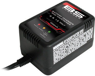

bonjour, j'ai eu une idée pour faire un régulateur de charge de batterie au plomb en 12v pas trop cher...
L'idée est d'utiliser un chageur de batterie inteligent :
après démontage il s'avère que la tension en sortie du transfo est de 18v. Je me suis dit que si l'eolienne produit du 18v (éventuellement régulé par un 7818) et que l'on supprime le transfo, on alimente directement le circuit de charge en 18v et on obtient un chargeur intelligent alimenté par l'éolienne.
Qu'en pensez vous?

ça ne marcher pas, ou pas de manière optimale.
Ce genre de chargeur part du principe qu'il a tout la puissance nécessaire disponible (le réseau) il ne pourra pas s'adapter aux variations de puissance d'une éolienne.
Et puis la régulation de charge d'un éolienne ne fonctionne pas ainsi, le problème c'est qu'on peut parfois se retrouver avec trop de courant alors qu'il ne faut pas déconnecter l'éolienne pour éviter qu'elle ne s’emballe.
La solution est alors de dévier le courant en trop vers une charge résistive pour dissiper le surplus d’énergie (dump load)
J'ai commencé la conception d'un tel régulateur, mais ayant acheté une maison à rénover je n'ai pas eu le temps de terminer et j'ai maintenant d'autres priorités.
