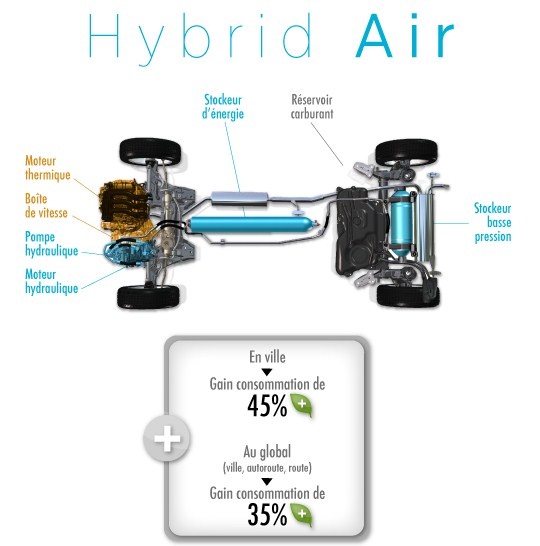

PSA a présenté à la presse un projet d'une nouvelle chaîne de traction hybride essence fonctionnant grâce à de l'air comprimé et qui pourrait équiper des véhicules commercialisés à partir de 2016.
"C'est une étape clé vers la voiture aux 2 litres aux 100" kilomètres, s'est félicité le président du directoire Philippe Varin lors de la présentation de ce qu'il a présenté comme une première mondiale.
Cette innovation repose sur l'utilisation d'un moteur essence, d'un stockeur d'énergie sous forme d'air comprimé, d'un ensemble moteur-pompe hydraulique et d'une transmission automatique via une boîte de vitesses développée spécialement, explique PSA.

je ne comprend pas pourquoi on voit dans leur dessin des moteur et compresseur hydraulique ?
un moteur a explosion a deja des piston qui peuvent servir de moteur et de compresseur a air ... et il y a deja une boite de vitesse pour le faire tourner a la vitesse qu'il faut pour la meilleure efficacité
ça sent encore le truc diffusé par le service de communication sans passer par la case bureau d'etude

Pas simple non plus de gérer tous ces flux, les moteurs modernes diesel sont très pointus... Il eut alors fallu développer un moteur totalement nouveau et spécialisé! C'est peut-être pas dans leur stratégie de développement d'une nouvelle motorisation (puisque en principe il y a des moteurs communs pour différents véhicule dont Citroën, pour répartir les frais de R&D...)
Il y a quand même aussi un risque que des gaz non brûlés lors du basculement propulsion à explosion vers le stockage de l'air comprimé ne se retrouve dans la bombonne d'air comprimé! Par exemple lorsque le propriétaire du véhicule n'est pas soigneux avec l'entretien de son véhicule.
Quid du risque d'explosion ou de ratés dans ce cas là?
