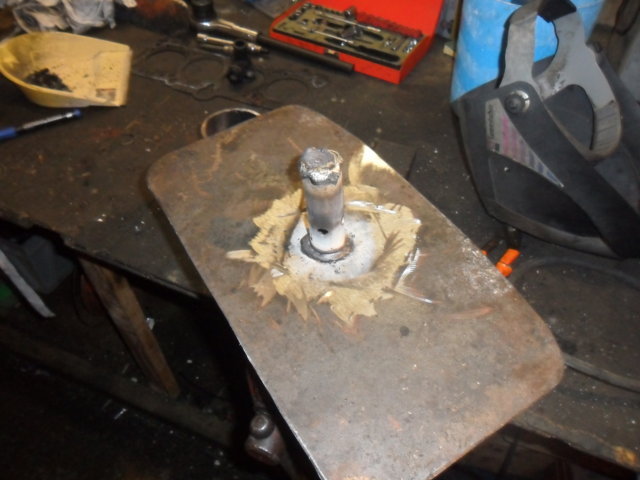

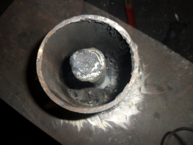

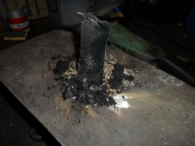

bonjour

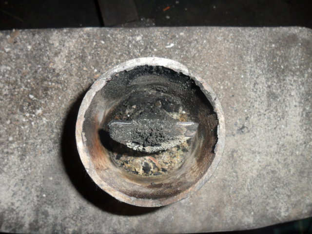

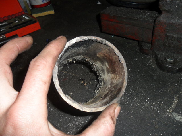

pour l'entretien, rien de tel qu'une grosse montée en puissance pour bien rougir le pot.
apres si il est trop plein, la plaque se demonte en 2 minutes et le noir du fond part facilement au marteau burin ou nettoyeur haute pression
en usage continu je dirais tout les 100 a 150h d'utilisation, apres tout dépend du combustible!! une huile chargée en patate doit surement plus encrasser, quoique, la patate crame et finit en cendre, la cendre est soufflé du pot?!
le plus gros des résidus qui restais étais un mélange de cendre de carton (du a l'allumage) est de résidu d'huile car le poele étais a petite allure lors de l'arret.
il serais a mon avis prefairable avant d'arreter le poele, de bien le pulser puis couper l'arriver d'huile afin de bien cataliser le pot (je ne le fait jamais)

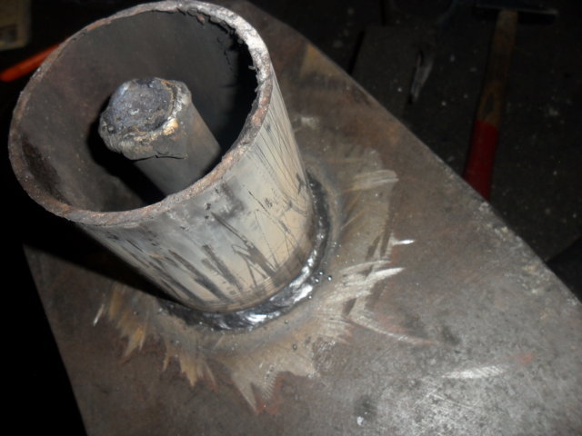

bonsoir yannouk
merci pour le déterrage de post

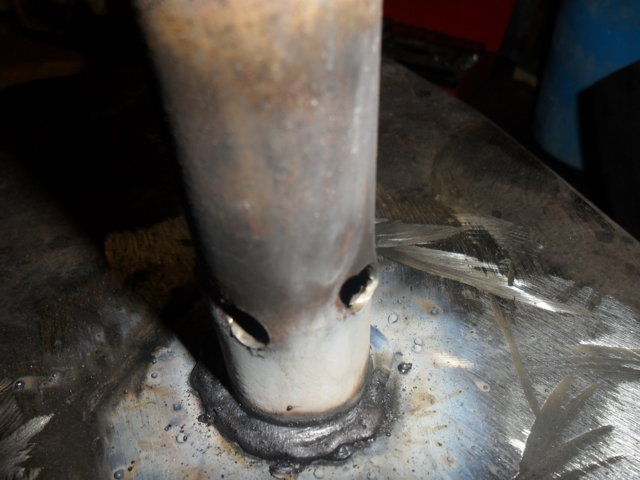

niveau architecture du bruleur, avec le recul, est l’expérience,
je conseille une arriver d'huile par le fond du pot de combustion (si possible en inox), un tube diamètre de 10mm extérieur pour 8mm intérieur, souder a environ 30mm du fond du pot,
le tube d'arriver d'air arrive par le dessus, fixe ou pas par rapport au pot, un diamètre 32mm (tube de chauffagiste (acier)) avec 12 trous de 2.5mm répartie en 3 rangées de 4 trous espaces de 1 cm par rangée, la rangée la plus basse doit se trouver a 4 cm du fond du pot,
pour pulser l'air je recommande vivement un moteur de station de peinture basse pression avec variateur.
pour l'alimentation en huile, le mieux que j'ai trouver pour l'instant, est d'accoupler un motoreducteur (40 tour min) a une pompe de bruleur a fioul.
bon courage, au plaisir.

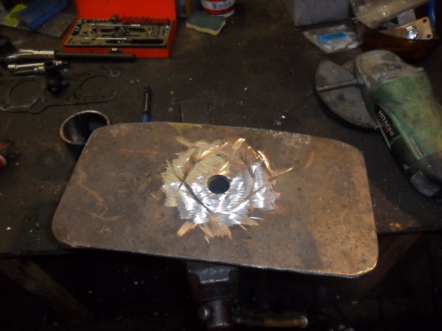

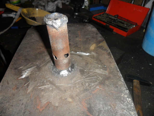

bonsoir,
donc pour l'inox, c'est pour le pot, c'est mieux dans le temps.
hélas, si il faut bien souder le tube d'arriver d'huile qui arrive par le fond du pot, en faite il faut percer le fond du pot y insérer le tube de maniérè a dépasser de 30mm du fond. le problème si l'huile arrive par le dessus:
cas1: l'huile coule par graviter, tombe dans le pot mais passe devant les trous de soufflerie (ou même a coter il y as beaucoup de turbulences) et se fais directement pousser contre le tour du pot qui est trop chaud pour avoir une flamme régulière.
cas2: l'huile arrive par dessus du pot, mais le tube d'arriver passe dans les flammes est se colmate très vite a cause de la surchauffe de celui-ci.
je ferai des photos ce week avec mes plusieurs montages chez moi,
1 chaudière a double pot pour le chauffage maison, une chaudière simple pot pour la piscine.
regarde ce fil, il y as pas mal d'explication:
https://www.econologie.com/forums/chaudiere- ... 5-210.html
j'ai fait une nouvelle chaudière pour la maison je ferai des photos
ha oui, j'ai trouver une astuce qui réduit énormément l'encrassement du pot:
percer 4 trous de soufflerie supplémentaire sur le tube de soufflerie en direction du fond du pot
