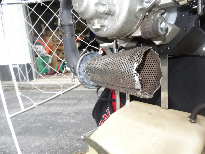

J'ai finalement ouvert le pot ce matin et compris la cause de la panne...
1) Intérieur de la cartouche, on voit quelques restes de l'absorbeur (soudé alu sans doute mal...) arraché:
Il reste encore des copeaux de l'ouverture.
2) J'ai "reformé" tant bien que mal la pièce déformée et on a tenté (par un pro avec mon mig) de la souder au MIG alu avec plus ou moins de succès sur la platine découpée de la cartouche...bon ça tient.
Avant ce n'était pas soudé à ce niveau, juste emmanché...voir 4) cause de la panne...

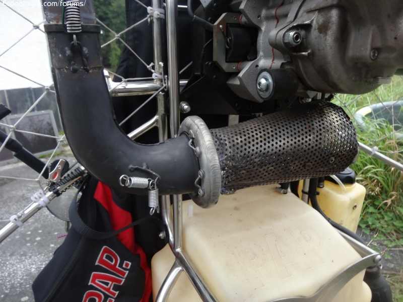

3) Résultat posé sur le paramoteur.
Il y a tout de même un "beau" pot de détente avec un cône divergent, voila l'utilité de la pièce percée qui s'est détachée et déformé dans le pot. On remarque bien la continuité de la pente du cône avec l'élargissement du coude:

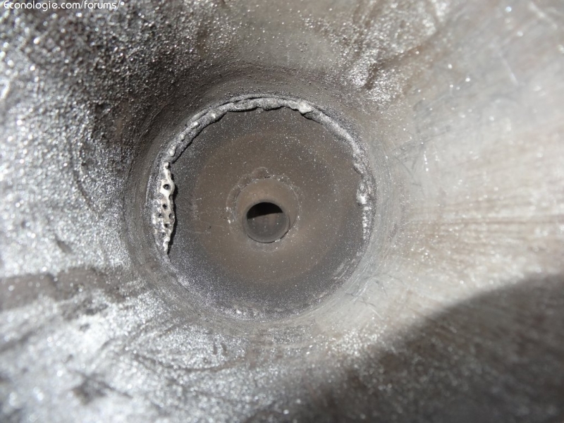

4) Et cause probable de la panne : un rivet qui s'est barré (et retrouvé dans le pot) et qui devait servir à sertir l'absorbeur sur la platine de la cartouche.
J'ai viré les autres rivets car 2 sur les 4 restants bougeaient...

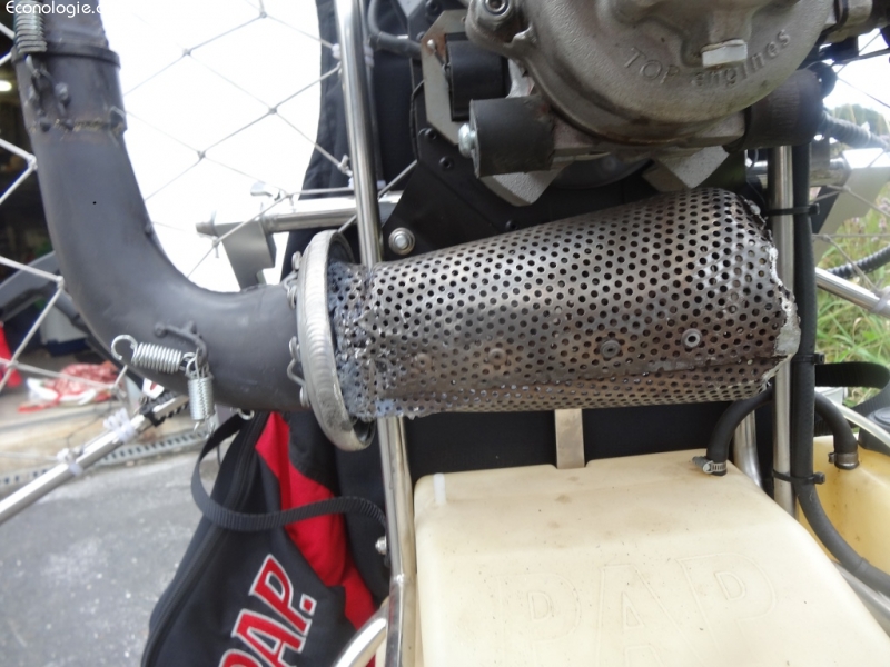

5) Demain je vais voir un soudeur pro car mon mig ne permettra pas de ressouder proprement la cartouche et je fixerai le cône divergeant à la cartouche au niveau de son plus grand diamètre comme ca l'était avant (par rivetage ou si possible point de soudure)
Un peu étonné que cette pièce soit en alu (tôle perforée). L'alu c'est bien au dessous de 200° après les caractéristiques mécaniques se cassent un peu la gueule...(voire beaucoup), et à cet endroit les gaz d'échappement dépassent facilement les 300°.
Ton soudeur risque de s'en voir sur une tôle aussi sale que cela....

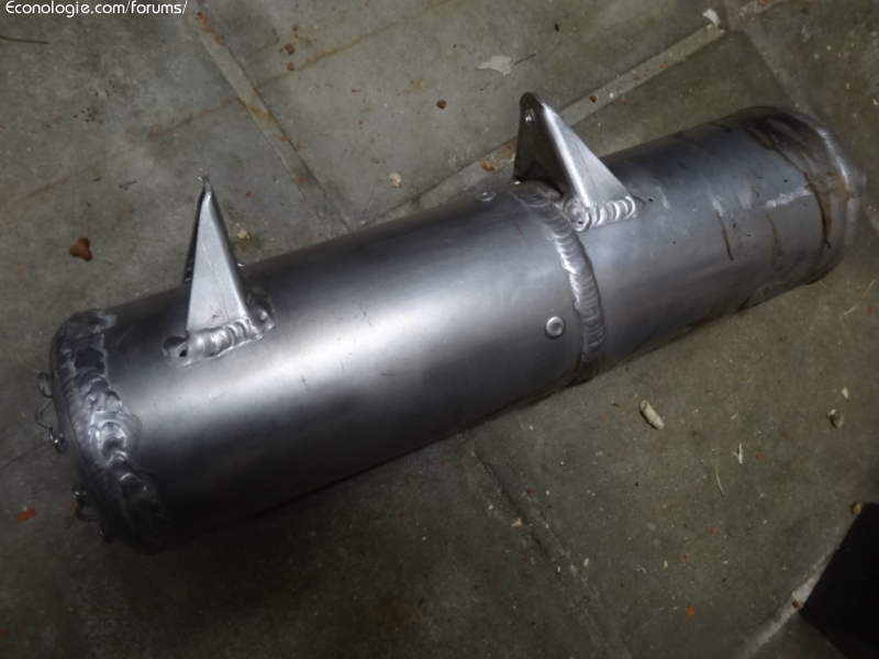

J'ai trouvé un soudeur alu TIG dans la région. Le pot est chez lui, cela me coutera 20 à 30€ pour refermer le pot.
Je mettrai 3 ou 4 rivets pour maintenir la partie grand diamètre du cône divergent!

Pot ressoudé et cône riveté !
Prix de la soudure: 20€ !
Demain je teste au sol...et en vol si ok au sol!
