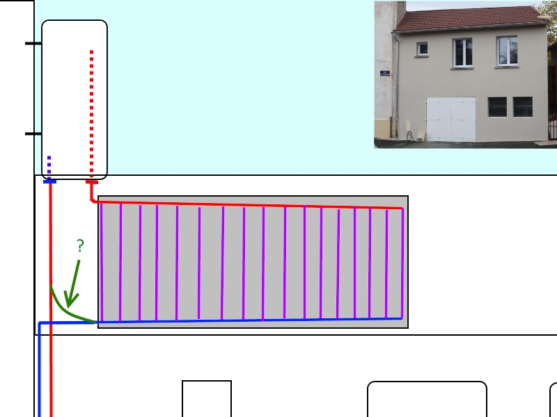

La vidéo qui m'avait le plus surpris avec le mètre de neige portait sur des panneaux que je dirais à vu de nez.... de 3m de haut par 5 de large à peu prés... Ils ne l'avaient pas mis sur le toit mais contre le mur de la maison (et du coup, il n'y avait pas d'inclinaison)
Par contre vous parlez de pompe pour faire circuler le tout... cela requiert donc de l'électricité ? (et si présence de pompe, je comprends mieux les fabrications de certains américains avec des tuyaux de cuivre qui font 50 cercles dans un échangeur bricolé, je n'arrivais pas à comprendre comment par thermosiphon une pression suffisante aurait pu permettre de faire circuler l'eau là dedans... Ce n'était donc pas du thermosiphon à ce que je comprends...) N'avez-vous pas été tenté de brancher cette pompe sur un mini panneau solaire en kit comme ils en vendent dans les magasins de bricolage afin d'être totalement indépendant énergétiquement ? Combien vous a-t-elle coûté la vôtre ? Fonctionne-t-elle H24 ? Consomme-t-elle beaucoup (facture EDF) ?
Did67 ; as-tu fait un blog ou une page avec toutes tes photos étape par étape de ton installation ?
Mes interrogations sur la réalisation de mon installation portent plus sur la réalisation de l'échangeur si je retiens cette solution ou si par thermosiphon sur la manière de créer ça pour que le circuit se fasse tout seul sans moteur tout est étant branché au réseau d'eau de ville à 3b (ou avec moteur en laissant dans ce cas mon cumulus là où est est, sur la photo de mon premier post, à gauche de la porte de garage dans la maison), mais toujours branché en direct sur le réseau de l'eau de ville. (+/- 6m de différence avec le toit)

6) Ton schéma est possible à condition :
- qu'il y ait un dénivelé entre le point le plus bas de ton ballon et le point le plus haut de ton panneau ; pour qu'il y ait thermosiphon, il faut un "dénivelé" ! Le ballon en haut, évidemment.
- que tu mettes un minimum de coudes et virages, qui induisent des "pertes de charge" (ralentissent ou freinent la circulation)
- qu'il n'y ait pas de montagne russe, sinon, cela ne s'amorce jamais : ton départ chaud en haut de ton panneau doit monter légèrement et continuellement vers le ballon, sans descente, sinon, le thermosiphon "calle"...(voire lyre anti-thermosiphon).
- comme on vient de le discuter, mettre tout cela hors gel d'une façon ou d'une autre : vidanger, calfeutrer + fil chauffant ; et d epréférence sous forme automatique, sinon, tu es à la merci de tout oubli, d'une absence impromptue... C'est galère.
Comme dit aussi, si tu soudes ton ballon toi-même, tu devras t'attendre à de la corrossion assez rapidement... Si le liquide caloporteur "tourne ne rond" et cesse d'être corrosif, l'eau qui passe dans ton ballon va corroder dans cesse, en milieu humide et chaud !
Mais en disant "attention", encore une fois, je ne dis pas : "stop" !
Voilà.

super_newbie_pro a écrit :... (ou avec moteur en laissant dans ce cas mon cumulus là où est est, sur la photo de mon premier post, à gauche de la porte de garage dans la maison), mais toujours branché en direct sur le réseau de l'eau de ville. (+/- 6m de différence avec le toit)
Je n'ai pas répondu à ça :
- tu peux en effet, fonctionner sans circuits séparés, en utilisant ton eau chaude directement comme caloporteur
- à condition, si le ballon est en bas, de "pomper"
- et toujours à condition de bien maîtriser ton thermosiphon : dans ce cas, attention à l'inversion la nuit : l'eau chaude de ton ballon va monter toute seule et naturellement vers le panneau, la chaleur va se répendre dans l'air frais de la nuit et le matin , tu auras une réserve... d'eau froide ! (même si un mécanisme arrête ton circulateur)
- et bien sûr, être capable de vider la partie haute en cas de gel...
Il te faudra donc "piloter" le circulateur pour qu'il ne fonctionne uniquement quand l'eau chaude en haut est plus chaude que l'eau contenue dans ton ballon (sinon, tu dissipes de la chaleur pour les oiseaux) !
Si ton panneau est alimenté directement par l'eau du ballon, celui-ci ne pourra pas stratifier (car la circulation va mélanger sans cesse l'eau !). Du coup, ce sera beaucoup beaucoup moins efficace.
Pour ton info, le principe d'un "bon" CESI, c'est que l'eau chaude produite par le serpentin, monte dans le ballon. En bas, il reste l'eau froide, toujours prête à recevoir des calories, même si le panneau en haut n'est que moyennement chaud...
Le serpentin serpente uniquement dans la moitié basse...
Il est donc fréquent qu'il reste de l'eau chaude à 60° en haut du CESI, ce qui permet d'en soutirer, de prendre sa douche...
L'eau chaude soutirée é été remplacée de l'eau froide, qui, elle, est restée en bas. Il y fait par exemple 18° l'eau rentrée à 12° s'est un peu mélangée quand même).
Le matin, dès que le haut du panneau est à 28°, mon circulateur démarre (le boitier a une sonde en bas du ballon et une autre en haut du panneau ; il sait donc que cela vaut la peine de mettre en route parce qu'on va récupérer de la chaleur)...
La soir, le haut du ballon est par exemple à 70°, et le bas à 45°...
Dès que la température en haut du panneau est tombée à 55°, le ciruclateur va s'arrêter...
[ces "delta T" sont paramétrables]
Ceci est impossible dans un ballon traversé par l'eau provenant directement du panneau. L'intérêt du serpentin outre l'antigel, c'est de permettre la stratification, qui est la abse d'un bon fonctionnement.
J'ai encore une fois été saoulant, mais je ne vois âs comment expliquer ne beaucoup plus court !

En fait, vous venez de m'éclairer sur des points essentiels qui n'avaient pas retenu mon attention :
- La nécessité d'un permis de travaux pour mettre ça sur mon toit
- La nécessité d'avoir l'autorisation du voisin pour fixer le réservoir sur son mur et la responsabilité que ça engage.
- et vous m'avez corrigé sur une erreur très importante que j'allais commettre ; ma sortie du panneau solaire arrivait sur l'entrée eu Froide... Hors il faut que j'inverse ; ça doit se brancher sur la sortie eau chaude de mon chauffe eau, et l'entrée eau froide du chauffe eau servant de sortie à la fois vers la maison et vers l'entrée du panneau solaire.
Sur l'aspect purement fonctionnel, sans faire appel à une pompe extérieure et sans utiliser la moindre électricité, pour être honnête je ne pensais pas prendre de gants et couvrir ainsi un tiers de ma toiture soit environ 15m².
En revanche je reste dans l'inconnue concernant la solution sur mon schéma, sur le raccord vert. Imaginons qu'on ne l'ait pas encore fixé, et que les deux tuyaux qui montent le long de la façade directement branchés sur le réseau d'eau de ville est à 3 barre, comment faire pour que l'eau froide arrivant de la ville (tuyau bleu) puisse être relié au rouge sortant de la cuve et allant à la maison, afin de permettre le circuit permanent de l'eau naturellement dans le chauffe eau salaire - sans que l'eau froide soit aspirée quand j'ouvre les robinets chez moi. L'un des intervenants m'ayant précisé qu'il était probable qu'une vanne anti retour bloque le mouvement naturel de l'eau quand ça chauffe.
Plan actualisé :
EDIT ; pour ta judicieuse remarque
je pensais à une vanne anti retour au milieu de la façade sur le tuyau rouge :?: :cry: EDIT 2 ; ah oui là tu parles si je laisse le cumulus chez moi en bas du panneau chauffant... Vanne anti retour ? Punaise ça fait beaucoup de vannes anti retour, du coup plus rien ne circulera naturellement !

je ne prétends pas avoir bien tout compris...
Par contre ce qui m'étonne, c'est de mettre ce ballon en extérieur !
Pourquoi ne pas le placer sous le toit, dans les combles ? Quitte à le monter horizontal...

par super_newbie_pro » 21/08/14, 15:57
Car il serait plus bas que les panneaux solaires du coup ça imposerait un moteur pour faire la circulation... Là l'objectif étant de ne pas avoir d'utilisation d'électricité. EDIT ; précision ; l'angle du toi est trop faible pour mettre le cumulus en partie la plus haute dans les combles, et les panneaux au plus bas du toit...
