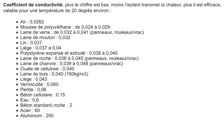

Niveau économie, je pense que l'isolation de murs en pierres de 60 cm est inutile, que ce soit à l’extérieur ou à l'intérieur.
Maintenant, il faut aussi voir la région ou tu te situes.
Le plus efficace est d'isoler d'abord les ouvertures et le toit.
Pour l'aspect intérieur, le moyen le plus économique reste la chaux : du sable, de la chaux, une petite bétonnière électrique (à moins de travailler à plusieurs, c'est suffisant) et de l'huile de coude.
Il faut surtout prévoir du temps quand on fait soit même..
Franchement, faire un mur à la chaux c'est plus simple que de poser et enduire du placo : en plus, c'est rustique et on est moins regardant sur les défauts.
Par contre, les menuiseries, c'est un budget. Mais pas la peine de mettre 36 couches d'isolants si les portes et les fenêtres sont pleines de courant d'air.
On voit beaucoup de solutions d'isolation sur les forums, avec des tas de chiffres, mais il faut d'abord que cela soit hermétique.

Lambda exprimé en W/m.K (Watt/mètre par Kelvin).
Notez le très mauvais coef. du béton cellulaire! Alors oui, mettre ça ne sert à rien (je le dis plus haut).
Dommage d'avoir cassé le placo! Quant à l'implantation géographique, je l'avais aussi déjà noté!
Quant à la pierre/roche, voyez vous-même! Bien sûr, 1 m. de béton/pierre "isolera" mieux que 20cm, mais tous ceux qui ont déjà été faire un tour dans un abri anti atomique en hiver, savent que ce sont des coefs théoriques. Dans la pratique à l'armée l'hiver, dans les abris c'était humide, on se les gelait et on avait tous attrapé une crève d'enfer
