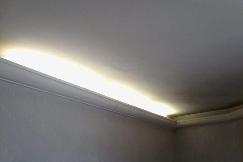

Voilà les photos:
La corniche et la lumière (bien violent sur la photo, mais c'est beaucoup plus doux en vrai)
Les cables qui courent à l'intérieur avec deux des tubes:

Voilà les photos:
