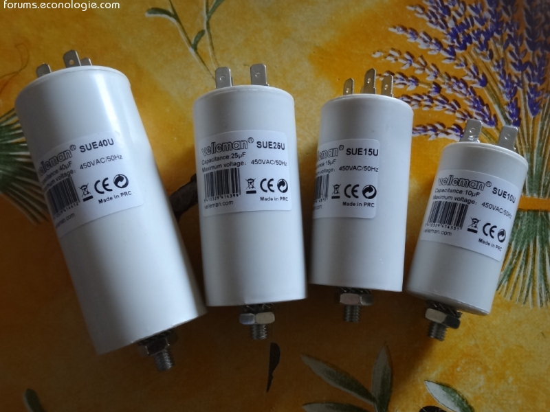

J'ai commandé 4 condensateurs: 10, 15, 25 et 40 uF...histoire de faire quelques tests et combinaisons en montage en parallele

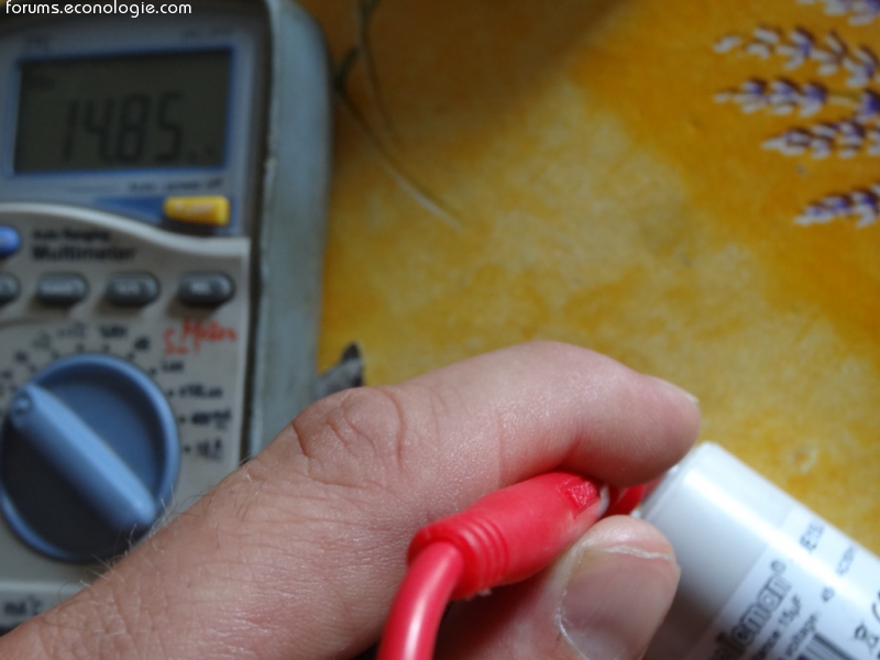

Voilà j'ai reçu les 4 condensateurs de fonctionnement pour les essais:
Le multimètre capacimètre donne bien environ 15 µF pour le 15 µF:
Les 2 autres que j'ai testé ci dessus étaient donc cuits...
Quelqu'un sait pourquoi il y a 4 sorties (les 2 connecteurs de G et de D sont connectés dans le condensateur, on peut le câbler de 4 manières g-d: haut-haut, bas-bas, bas-haut, haut-bas)?
Pour faire facilement des mises en parallèle peut être?

Je vais donc tenter les montages suivants: 10µF, 15µF, 25µF, 35µF (25+10), 40 µF, 50 µF (40+10)...
Je vous dirais à partir de quelle capacité la pompe redémarre...

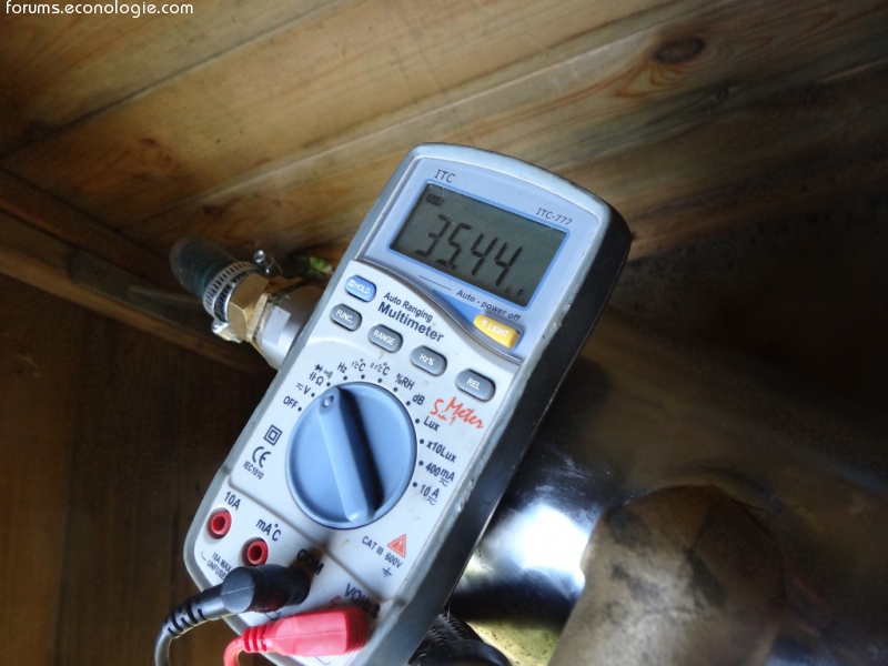

Je viens de tester tous les condensateurs sur le moteur, cela ne fonctionne pas mieux: que le condensateur soit branché ou pas, le moteur réagit pareil: il bloque au démarrage entre 0 et 2 secondes et le fusible thermique déclenche...
Exemple avec 2 condensateur en // : 25 + 10 = 35 µF
Un des 3 câbles vers le moteur était dessoudé, je l'ai ressoudé mais aucun changement...
Il y a donc un autre soucis...j'ouvre un autre sujet...
