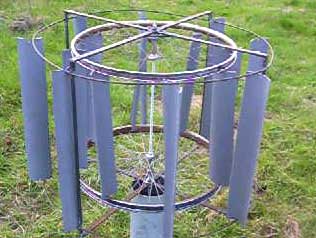

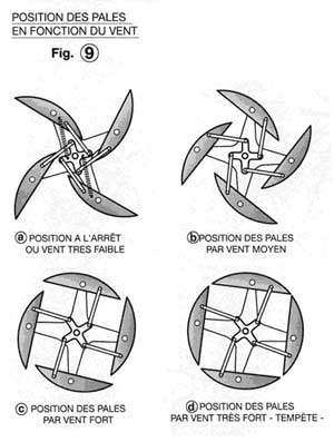

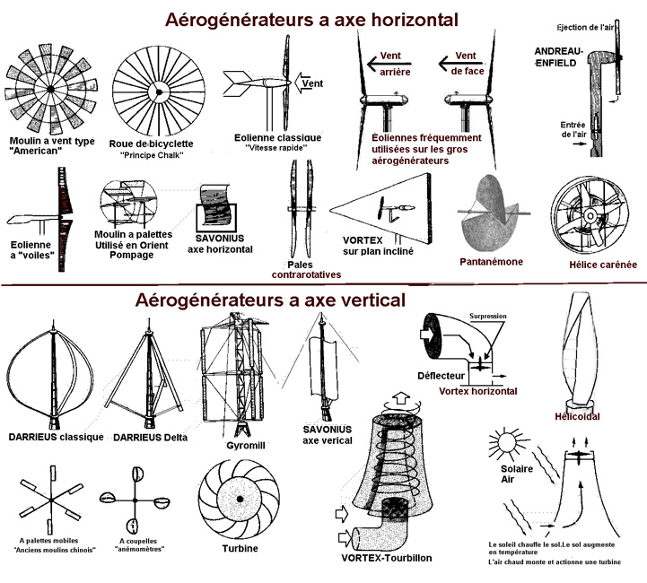

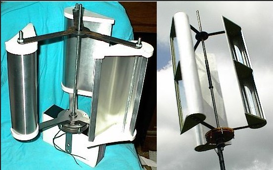

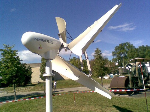

Je vois de plus en plus de petites éoliennes équiper les bâtiments et je me demande souvent pourquoi il y a autant de technologies mise en oeuvre (éoliennes à axe horizontal/vertical, voire d'autres différentes comme celle-ci :
Si le sujet t'intéresse, tu peux faire ton choix :
Voilà d'autres éoliennes intéressantes :
Y a du grain à moudre avec tous ces exemples !...
