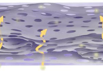

Par contre, on peut utiliser pleins de couches de graphène séparées par l'électrolyte ou des nanotubes de carbone, pour permettre aux ions de rentrer profondément au sein des électrodes et augmenter la surface utile de l'électrode et donc augmenter la densité d'énergie.
Schématiquement, ça donne ça :
