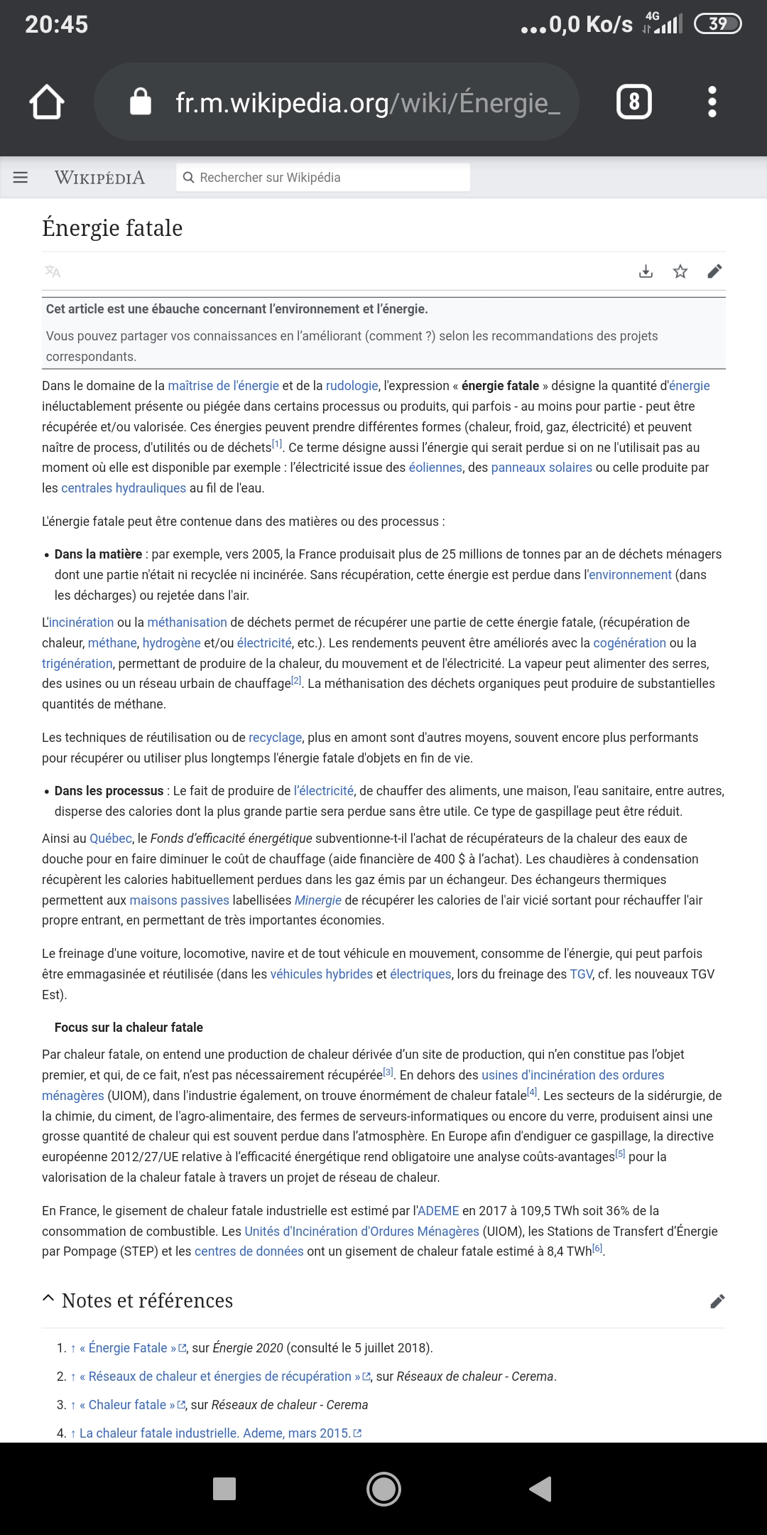

Cogénération, trigénération...
Guy tu peux te chauffer avec les pertes de l'alimentation de ton PC par exemple
https://fr.wikipedia.org/wiki/%C3%89nergie_fatale
